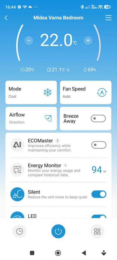

    Солунара прекалено вече ми идва олекотен но е добър избор за много малки стаи ,особено след тунинг през сервизното.. в момента стоя под Солстиса който охлажда 12 квадрата във Варна ( юг ,като го пуснах беше 29 в стаята ) .. след като темперира е напълно незабележим нито се чува нито създава течение ( но аз съм му намалил минималните дебити на минимума който позволява сервизното ,фабрично подухваше особено на отопление ) .. крета на 110 вата ,навън е около 30 и тялото му е на припек
