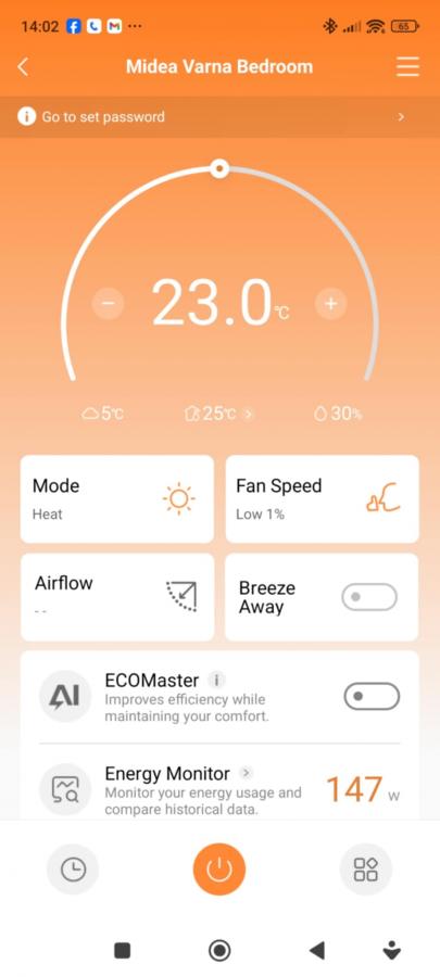

    модването е спаралелване на подходящ резистор на дефрост термистора с цел "стоплянето" му ,като се внимава все пак трябва да прави дефрости когато е нужно .. Бризлеса ги подкарва по часовник под -7-8 ,до тогава само по нужда .. така .. до тук безинтересната част .. като заговорихте за сервизно меню - днес си поиграх че бях във Варна и имах време .. всичко работи при Солстиса ,не знам колко бяха минималните обороти на компресора по подразбиране но според мен поне 25-30Hz щото под 400 вата от приложението може да се каже че не съм го виждал ,макар че не съм отделял много време да го наблюдавам .. намалих ги на 10 ,и климатика заработи устойчиво на около 150 вата . Намалих и максималните обороти от 75 на 65Hz - стаята е 12 квадрата ,излишни форсирания не са нужни .. така максималната мощност падна от около 1400 вата на 1200 някъде . Taка напаснат към помещението очаквам да работи доста по комфортно . Тия неща при All Easy Pro не работят - да се знае .. явно софта е доста по стар . Ще остане да модифицирам малко дефростите и стават перфектни .

    Човека който го сподели това за сервизното меню и при него на all easy pro не работи, но е добре че работи на новите модели. Явно така ги гласят, защото много хора би ги дразнело по хладната струя, 150 вата си е доста добър минимум за такъв клас машина, но и въпроса какво отдава предвид слабичкия хардуер.

    ами на най тих вентилатор струята е приятно топличка при 5 градуса външна ,приемливо .. да не кажа че е по добре от Хитачито ми при 150 вата .. преди това наистина духаше доста топло но много офеше
