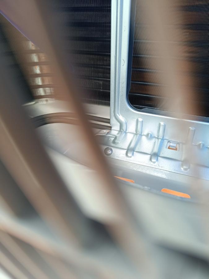

    Оказа се че външното тяло има нагревател - един е, но от сърце ) Не знам дали има различни модели или Сашо е в грешка. Намира се на дъното. Това обяснява защо го дават до -25 градуса. Поръчал съм 3 за студена и влажна Враца, да видим как ще се справят за зимния период. Иначе от стария Breezless съм много доволен. В мекия Пловдив се справят отлично вече 4-та година. Но там под 15 градуса не са падали температурите последните 4 години.

    Различните мощности често вървят окомплектовани по различен начин. На 18 ките по-рядко слагат.
