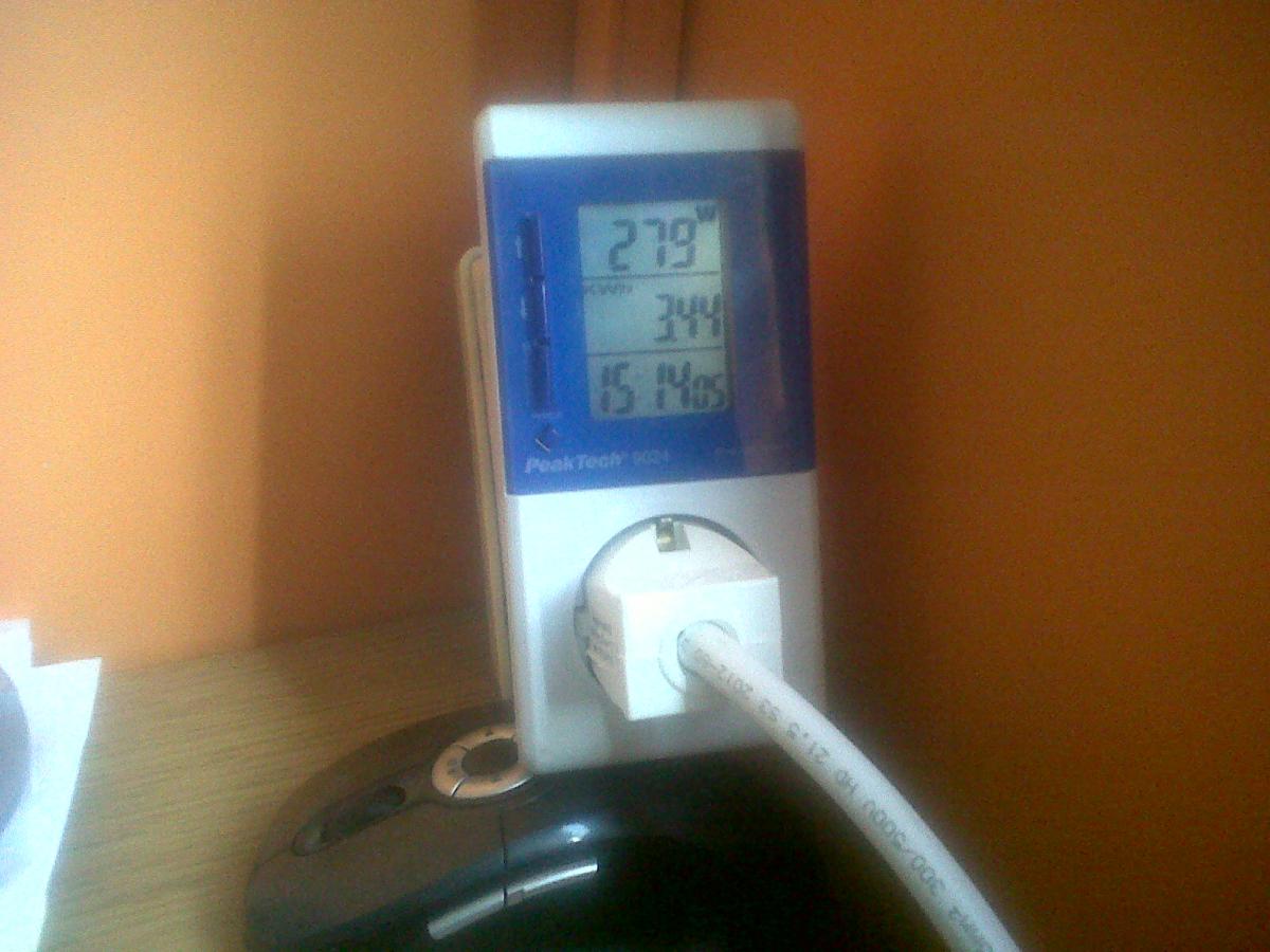

като е по хладничко слиза и под 300 вата .. предполагам ,че като стане под нулата още ще слезе ..Прикачен файл 8999

Е, то като стане под нулата и минимума пада, а пък и надали в Шумен ще работи на минимум зимата:rolleyes: Отвори вратата довечера като паднат температурите, за да бяга и към другите помещения и така ще слезе на минимум без да изключва. Целта е да падне под 200 вата продължително, че да избие разликата с FD-то:rolleyes:

оха ,дават го до -5° тия дни ,ще има лек тест на машинката .. в момента е +5° ,кротнал се е на 250-270 вата

прихвърча .. 1° е ,моментната консумация е между 280 и 340 вата .. харесва ми топлината която прави на ауто вентилатор - слаба струя ,горещ въздух ,комфортно и тихо работи .. до +5° понякога изключваше ,но вече работи нон стоп .. благодарение на окото поддържа много точно зададената температура .. 22 съм му задал и горе при него е 24-25 ,а долу си е 22

доста зависи колко е било навън последните 2-3 седмици .. като го сложих стаята беше стояла без отопление 1 месец ,беше 16-17° .. засякох средна консумация за последните 24 часа ,температури навън 1-4° ,поддържани 22° през деня и 20° през ноща ,среден разход 233 вата/час
