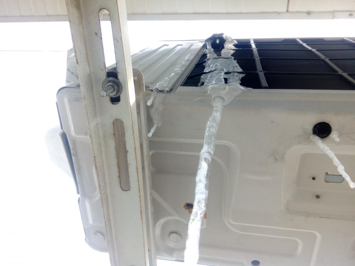

Туй чудо нивелирано ли е, я го провери.
Прикачен файл 26531
Това става от неизчистен сняг от климатик/снежна шапка/.Предполагам,че при теб е същата работа.Като стане отпред,може да Счупи и перката.Затова,ако има възможност снегът се чисти!
Нивелирано е но не знам какво му стана досега не е имало никакъв проблем то има и вътре отстрани доста събран лед и се усеща ме се мъчи и не работи като хората просто не знам причината това да стане до сряда нямаше никакъв проблем , но нали не разбирам и затова и реших да питам
Не той е вътре в балкона , няма как да го вали каквото и да било само вятър може да достигне до него
Освен да го размразиш и да видиш дали ще си работи нормално.
Мерси , ще пробвам утре през деня все пак защо се е получило това нещо не е нисък клас климатик какви ли не гледаш и на съседи и то на открито при -17 вчера нямат такова нещо , къде е проблема и трябва ли да викам сервиза ?
От натрупаният лед питата се е срастнала с тавата и сега като е влажно почва да ти заледява отдолу. Може да е заради кратка продължителност на размразяването или заради прекалено редки дефрости. Не е повод за притеснение.
Изчакай да дойде пролетта и ще се разтопи от само себе си. :BigGrin Или вземаш кофата с гореща вода и го разтапяш с поливане.

До сега никакви ядове нямаше топли няма шум комфортно изобщо не съм му обръщал внимание . То нямаше особена зима , но все пак имаше и доста студени дни никакви проблеми случи се цялата работа вторник или сряда след лудия сняг .. Както казах първа зима с климатик не разбирам , а и не ме е срам да питам нешо , което не зная . Все пак затова е и форума има хора който с това се занимават и знаят . Като цяло съм много доволен от хевито .
Не се притеснявай,утре го размрази и си готов.Това да ти е за урок!
Друг път ще го наблюдаваш в такова време и ще взимаш навреме мерки,щом е с редките дефрости.
Снимката,която бях качил е на Фуджицу,много пъти го размразяваме,заради неизчистен сняг отгоре,иначе няма проблем.
Удобно е стълба и пистолет с горещ въздух.
Имай предвид,че при много ниска температура,топлата вода замръзва по-бързо от студената.
Съществено беше уточнението за Фуджитсу ама ... не се разбра какво да му е за урок на човека ? Да си го ползва с духалка отдолу може би ...
RaYsTLyN , струва ми се че проблема може да е от залепеното до стената външно тяло - малко е запушен. Дайте му "въздух" и може и да се оправи ;) Просто като идея ...
