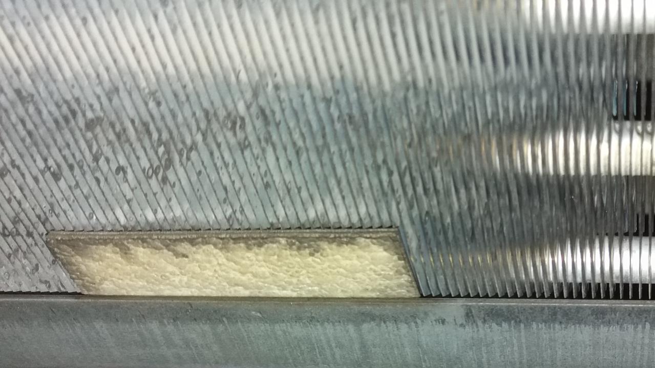

Същата работа беше и при мене на 25zm-s. Идваха и една ламаринка над компресора оправяха.
Не изчезна съвсем и сложих едно парче балатум 2см х 5см в задният край на тавата. Между подгъва на тавата и топлообменника. Заспа.
Снимах ти го:
Прикачен файл 30658
