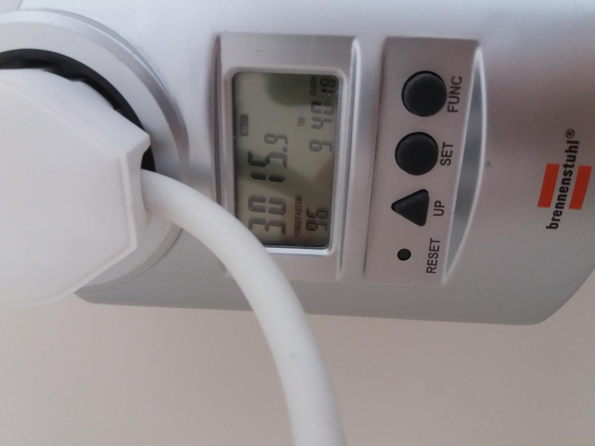

  Здравейте и аз се сдобих с srk35zsw. Машината е пусната в апартамент ново строителство 10 см външна изолация, холокухня 23 кв. м. южно изложение. Температура в помещението 14 гр. Зададени от ДУ 24. При тези параметри машината работи 1.30 мин на над 3000 вата. Мисля, че в темата беше писано макс 1400. След намаляне на темп.на 22 гр. климатика работи на на 1300 вата поне още 2 часа. Най ниските стойности които видях бяха около 800 и за целия ден никакъв он/оф или да е бил най много един. Дефрост 2 броя. Външна температура около минус 3. Машината работи тихо, топли супер но това потребление ме учуди след, като във форума се пише около 400-500 вата. От 9  до 15 часа беше навартял 8 кв.  Това може ли да се дължи на това, че помещението не е отоплено?Прикачен файл 39039
     Отговор: Mitsubishi Heavy Industries SRK/SRC ZS-W Premium - обсъждане
  Ресетни или смени това с което засичаш.То ако можеше да развърти до 3kW щеше да е най- за парите си.
И изчакай ден - два :).
  Ами уреда си мисля че е доста точен.Ще го ресетна все пак. Тези които са с постоянен товар ги заковава според техническите данни. Не мисля, че инверторите му убягват. Октавил към го да работи и утре ще видя какво показва.
  Аха, точно тоя уред(боклук) го имам и ми е правил същите номера.
Ресет му е майката.
  И аз го ползвах преди време, но такива стойности не съм виждал. Пробвай с ресет както казаха по-горе.
Дори и на 50-zs-w не съм виждал показания над 2kw.
