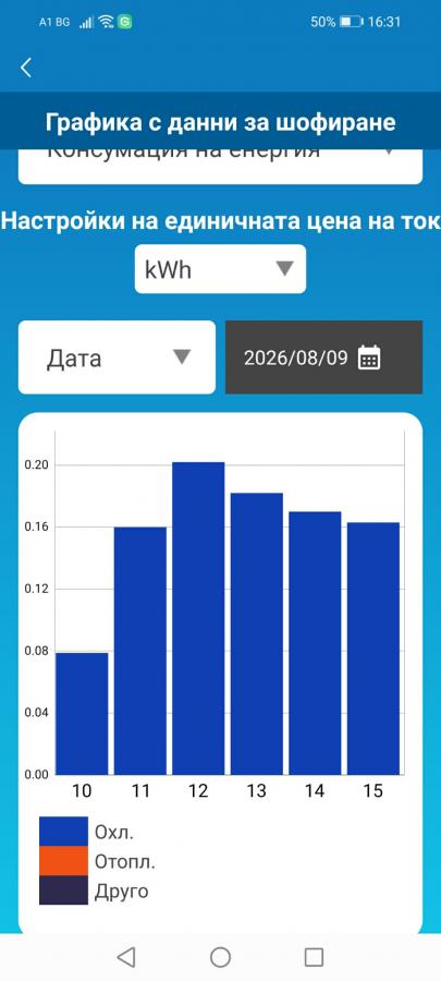

    Сутринта го вързах към wi fi (9ката) и му зададох да следи консумация, стоял е от 10ч. до 16:30 в момента на тоя коментар все пуснат на обикновен режим (не еко), при който охлажда 16кв стая с 2.60 тавани с постоянно отворена врата към малка кухня, която кухня и тя стои с отворена врата към апартамента, към тия помещения охлажда и 12-ката от голяматая стая, която и тя е с отворена врата.
    Т.е. 2-та в момента охлаждат целия апартамент и го темперираха на зададена темп от 24 градуса, само най-далечната стая - спалнята има към момента 1 градус разлика и е на 25 темперирана, без да има собствен климатик в нея все още, навсякъде другаде е 24. Основно са on, като явно на 2-3 или 4 часа офф-ват са много малко, според мен консумацията от 80 вата е при офф?
    Както и предполагах, за единична стая, за охлаждане, даже и 7-чката ще дойде силна, просто са силни машини, но за охлаждане на цял апартамент и за резервен запас от мощност да отопление при нужда, мисля, че съм уцелил размерите, просто да се има предвид, че хардуерът е еднакъв от 20ка до 50ка, така че 7-ците са си силни и те, препдолага, като пробвам и тях, пак ще пиша.
    Като не ме мързи ще закача и 12-ката към wi-fi-a и ще видя дали дава много по-различни данни от 9-ката.
    160W не ми се струва голяма консумация за машини, които охлаждат цял апартамент на отворени врати в момента и то доста успешно без да виждат зор почти, даже изключват понякога външните.

    това не е моментна консумация а е за час .. какво се случва през този час обаче
    Това е колега, явно се случва по-ниска и по-висока от посочената средна, но няма да слагам уред за измерване в контакта, ще си взема защита на Sоno за компресорна техника и ще сложа такава. По-важно ми е да не изгорят от токов удар, отколкото супер прецизно да замервам консумацията.
    Доколкото е полезно, ще качвам впечатления от средна консумация и всичко друго, което забележа като поведение на машините, апък религиозното отчитане на машинките ще го оставя за по-големите маниаци на числа във форума, сигурен съм, че има такива в изобилие
