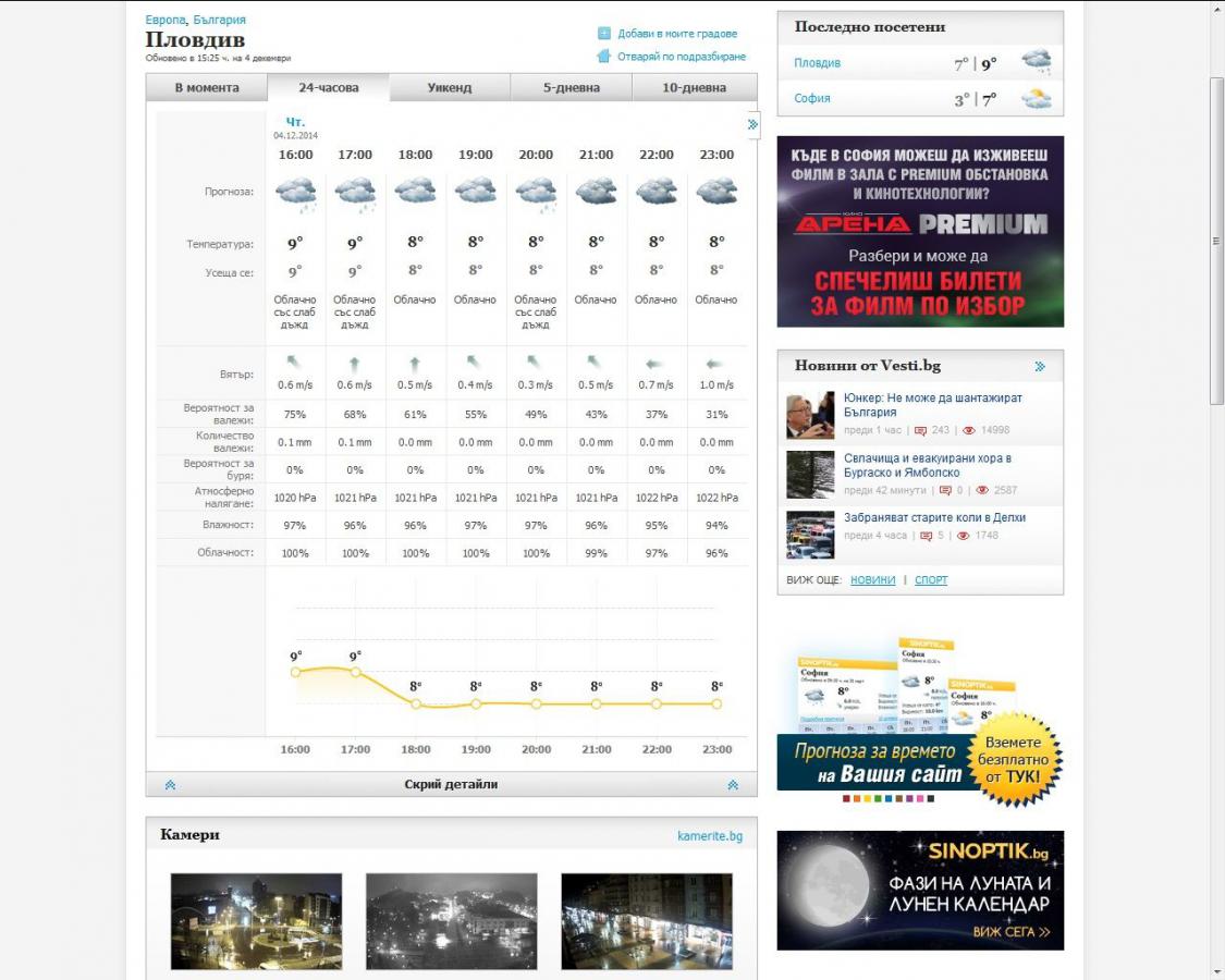

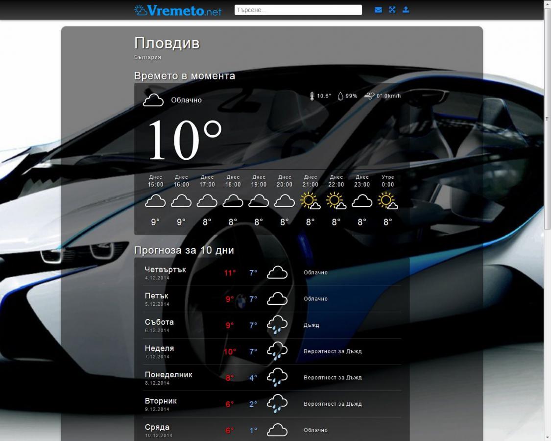

dodo_pv
Ми те, температурите, бяха същите до вчера и при нас! И река си имаме, даже. Не е проблема в тях.
Вие при вас въобще имате ли зима и мъгли? :BigGrin
Прикачен файл 15307
Радвай, че живееш на юг и няма да ти се налага да разбереш за дефростите на етереата.
Казваш при 8-9 градуса панасониците много топлят и не правят дефрости?:lol:
- Вярвам ти, и тук работеха по същия начин като беше топло.:lol:
Прикачен файл 15308
