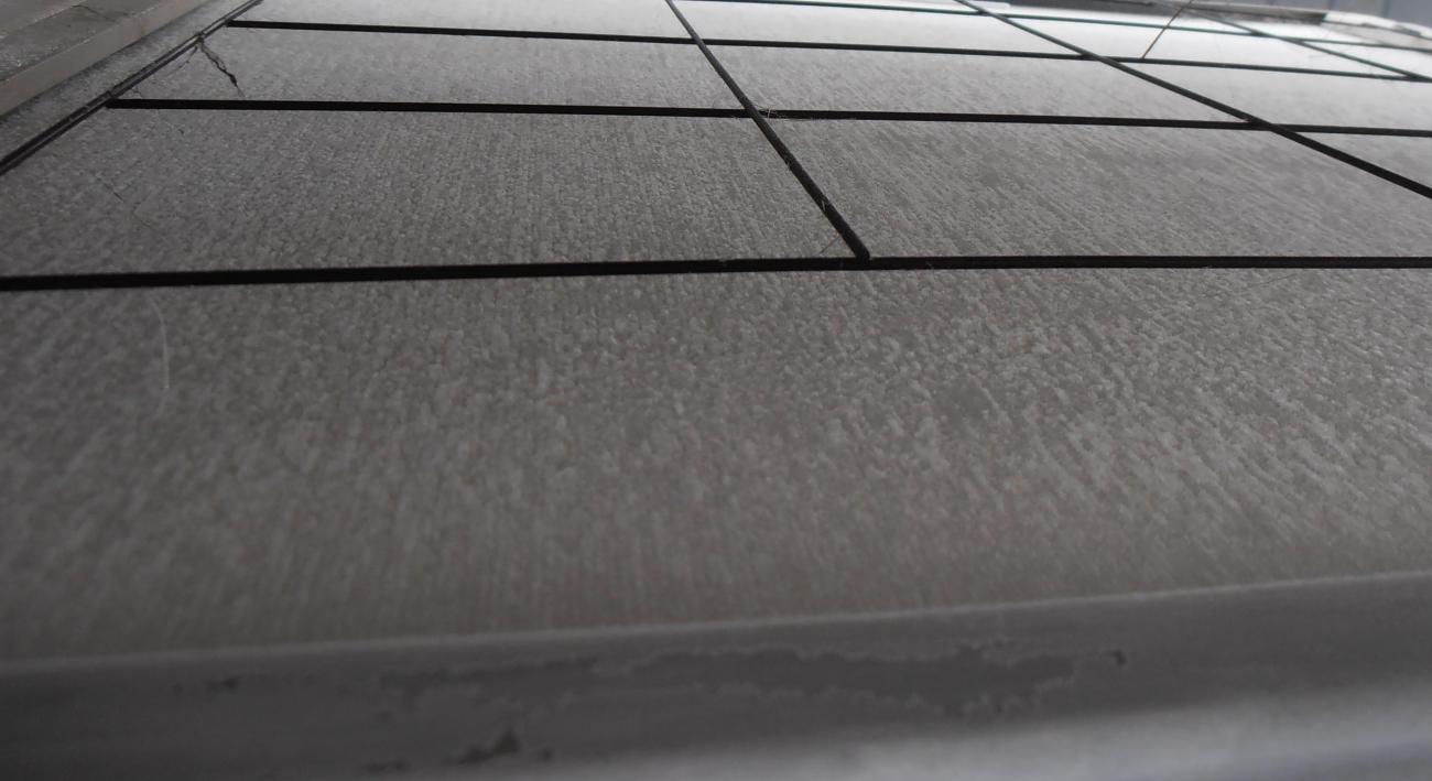

Преди няколко дена при тежки външни условия с температури около нулата и много гъсти мъгли XE12PKE тотално се огъна и се предаде. Направо го спрях да не се мъчи напразно. При такава гъста мъгла отново дефрости на всеки час по 10 минути докато изчисти напълно, но след един час питата отново изглеждаше така:
Прикачен файл 15428
Преди ми се струваше, че дефроста е ненужно дълг, но сега виждам, че ако дефроста е по-къс при такива тежки условия ще е недостатъчен и само няколко часа ще отнеме климатика да стане не ледено кубче и да счупи перка.
Хората са го изчислили точно.
На такива критични условия няма климатик който да издържи.

Поне установих, че продължителността на дефроста не е по-време, което е добре.
Тези дни когато влажността спадна, въздуха изсъхна и мъглите се поразнесоха вече дефростваше един път на няколко часа, понякога с продължителност 1 минута, което ме устройва.
Общо взето съм доволен от машинката. Просто тука с тези мъгли и с тая влага не е за климатици.
