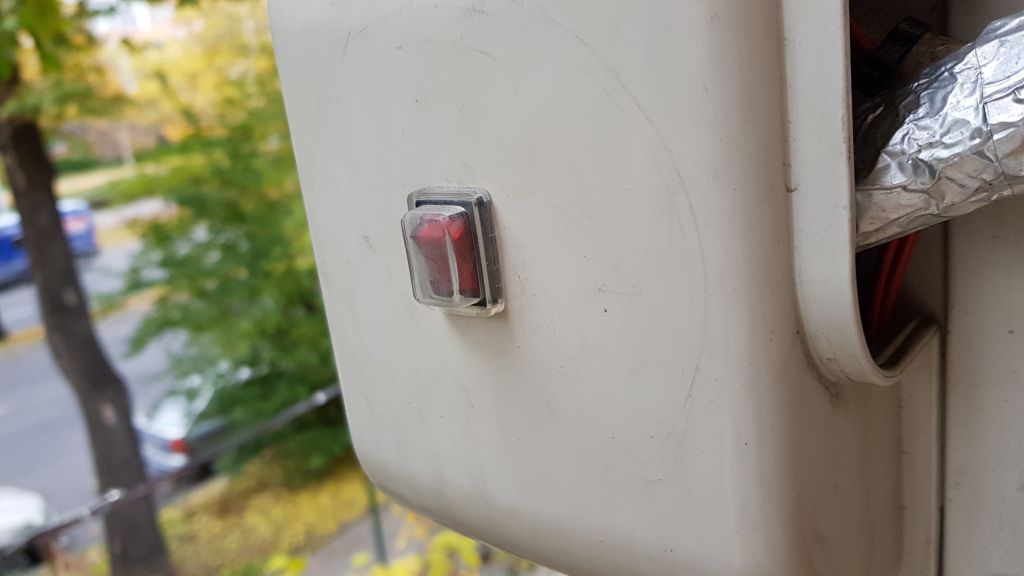

   Колега, нито се нападаме, нито се хулим. Някои си позволяват да пишат глупости, сиреч за не- или недоизтествани "подобрения". Този мод на гърба на Панасоник, дори и да сработи, ще доведе до риск от замръзване и деформиране на долните тръби на изпарителя. Поне при моделите на PKE, които нямат ограничение при работа под -15 градуса. Защото, освен мода "за една стотинка", трябва да играе и ъглошлайфа по долната тава, плюс нагревател на дъното, с подходящото му управление. Натоварен компресор на максимал при ЯСНО ВРЕМЕ и -17 градуса, образува ледоход по цялата дължина на изпарителя, при "безсмислени" дефрости на 40 минути. Колкото и да не разбираш от материята, ако ги разредиш (прекратиш?) дефростите при същата температура, но в мъгла и плътна долна тава, със заледена дупчица, какво предполагаш, че ще се случи? Не, че лично няма да проверя (снимката е прикачена долу), но машината ми е експериментална и не особено необходима :)

  Желанието ми беше да изместя тръбния сензор на по-топло място, за да не се разминават температурните му показания с този за външната, когато компресорът не върти. Проблемът е, че командва и eev то, и натоварването на компресора. Получава се параграф 22. Панасониците имат алгоритъм за анализ на грешките и е твърде вероятно при четвъртото щракане на копчето да влезе в авария. Така че, вероятно, всеки път ще се налага прекъсване на захранването по време на работа, за да се пресвърже резистора и незабавно възстановяване, в рамките на няколко минути. Всичко това са предположения, с изключение на трупането на лед при температури под -15°С. Тази зима ще е топла, така че едва ли нещо ще се изтества, като хората. Та така...

  Додо, само не мога да разбера, откъде ти хрумна да пробиваш капака с това червено копче.:)Няма ли да се пълни с вода като вали дъжд?
    И откъде ще влезне проклетата вода, като ключа е водозащитен? Това да не е нафта? Да не споменавам, че и да влезе, под отвора няма нищо, г-н теоретик :lol:

  А какво всъщност превключваш с това ключе ? надявам се че е паралелен резистор ,а не изключваш нацяло дефрост термистора ..
    Сто килоома, като начало. Ако го понесе хладилната част :) Панацеята ще да е Топлата вода :))
    с 50 ще получиш доста по добър резултат
