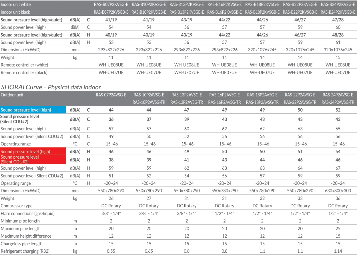

    Някой има ли инфорамция за Toshiba New Shorai RAS-B13P2KVSG-E / RAS-13P2AVSG-E? Изглежда като нов вариант на Edge.
    Какви точно са промените в RAS-B13P2KVSG-E / RAS-13P2AVSG-E спрямо RAS-B13G3KVSG-E / RAS-13J2AVSG-E1
  7. Member
    Mar 2024
    265
    #1521
    Отговор: Toshiba Carrier
    Намерих брошура където е описана като SHORAI-CURVE.
    Добавен е "plasma ionizer"
    Вътрешното тяло за 10,13,16 е с 1 кг. по-тежко и е малко по-дълго . За 18 и 22 теглото е същото, иначе и той е малко по дълго. 24-ката е с 1 кг. по-тежко
    Външното тяло за 10 и 13 е с 1кг по-тежко, за всички останали варианти е по-леко.
    10-ката има 100гр повече фреон, за останалите си е същото.
    За всички варианти пише DC Rotary, няма Twin-Rotary.
