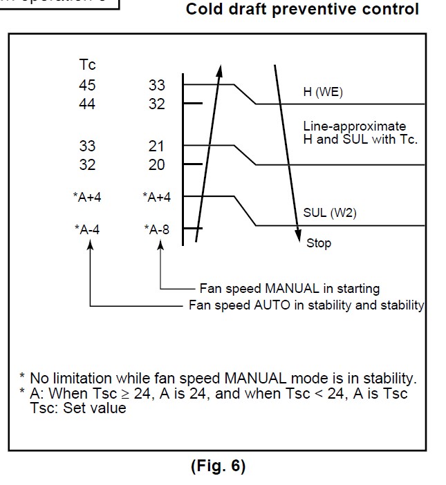

    В сервизното НЯМА описано при излизане от off да се чака 42 градуса на тръбен сензор.
    Ако зададената е 24 градуса трябва при 28 градуса да пусне турбината на Super Ultra Low (SUL) скорост. А като не работи според сервизното става така - успива се . Друг е въпроса защо не работи по описаният в сервизното алгоритъм?

    Това което ми стана ясно след като и аз разгледах сервизното е, че климатикът действително трябва да си пуска вътрешният вентилатор след като отчете A+4(зададената+4градуса), а в моя случай отива някъде на A+14 може би. Това вече си е доказателство, че машината не работи според написаното в сервизното съответно си е фабричен гаранционен проблем.
    Ще изчакам все пак до нова година да видим, някои ще напише ли дали са го посетили и какво са направили с дистанционното, и ще се свържа със този сервиз AHI Carrier.
    Другото нещо което пише на същата страница на сервизното, но може би няма как да имам претенции, това е:
    5) In order to prevent Cold draft when
    compressor step during heating
    operation. Then louver will move to
    upper position and fan speed will
    reduce or off.
    Същата тоя проклета функция създадена може би с цел повече комфорт, иронично мести шумните клапи на горе на долу, искрено се надявам просто това нещо да може да се изключи съвсем. Студен(по скоро въздух със стайна температура) на Super Ultra Low speed ще усетя доста трудно. Без това нещо климатика да си се спира и пуска колкото си иска никой няма да го разбере.
    И последно разгледах и инженерните таблици, но не ми стана ясно колко си вдига минимума с падането на температурите, предполагам че на около 0 градуса отвън е вече близо киловат отдаваната мощност. Нямам ватметър, пък и е вързан на твърда връзка с предпазител. Ако някои е засичал на колко вата започва on/off може да сподели.
    Ако наистина е около киловат при 0 и бях знаел това предварително, просто нямаше да го купя.

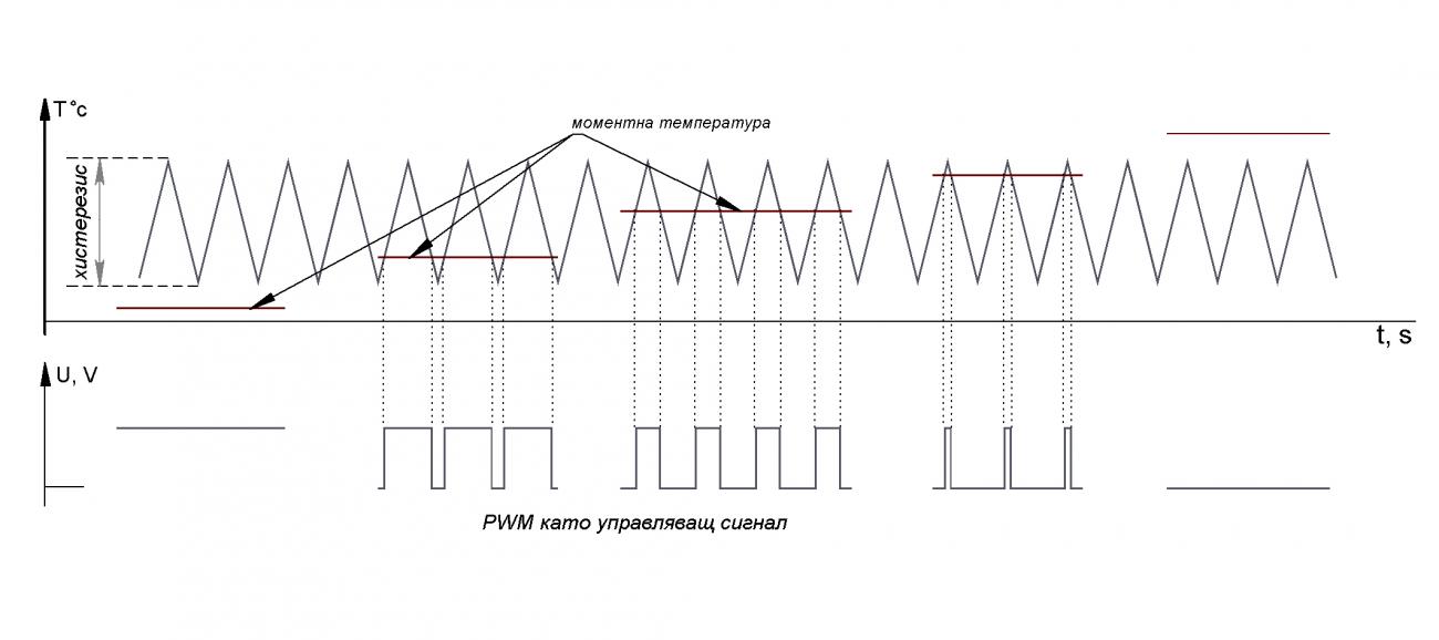

    РАМ и PWM му казват, по брошурите са си го написали.
    https://en.wikipedia.org/wiki/Pulse-...ude_modulation
    https://en.wikipedia.org/wiki/Pulse-width_modulation
    PAM и PWM са съвсем различни неща.
    Не разбирам защо ги намесваш тук.
    Sep 2015
    6,492
    #269
    Отговор: Спи града
    Да. Различни са. На картинката от температура към ел. величина, че с това мерене на обеми...
