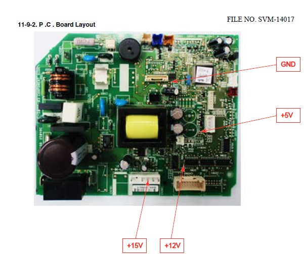

    TOSHIBA 43T6V472 PC BOARD - €83. Платка за 10-ката на DK8. Не се знае имали ревизии на софта или всичките са еднакви. Или е от тези сменените.
    Толкова ли е ценовият порядък на платките за вътрешните тела на климатиците?

    На тази цена можеш само да се снимаш с нея....Не ме разбирай погрешно.

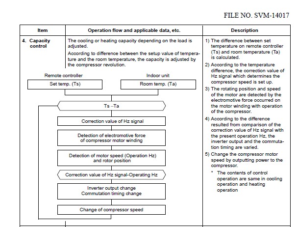

    Според мен успиващите се Дайсекаи имат някакъв фабричен проблем с термостата. В сервизното не са ли дадени конкретните условия за старт-стоп?
    Примерно при Панасоник за да изключи компресора условието е t(входящия въздух) - t(зададена) > +2.0 градуса в продължение на 3 минути. Компресорът се включва след 3 минутен интервал, ако t(входящия въздух) - t(зададена) < разликата при спиране
    Добре направен алгоритъм, затова при Панасониците няма успивания.
    Дайсекаите при какви условия спират/тръгват?

    И на мене ми се видя прекалено тънка цената, то на перални за 360лв продават платката за 200. Макар, че така като я гледам колко да е на себестойност, без процесора няма 10-15$
    С 43Т69923 искам да се снимам.
    В ширпотребните сервизни май няма;
    Определено си струва! За остатъка до 83 Евро, освен транспорта, получаваш тинол, колофон, поялник и инструкция на китайски - как да си я налепиш...

    Няма китайски сайтове, от Европа. Сега дали е налична или не докато не се пита.....може да е въдица някаква и да нямат изобщо такъв артикул.
    Our Price: €83.49(Excluding 20% VAT)(€100.19 Including VAT)
    €17 доставка
