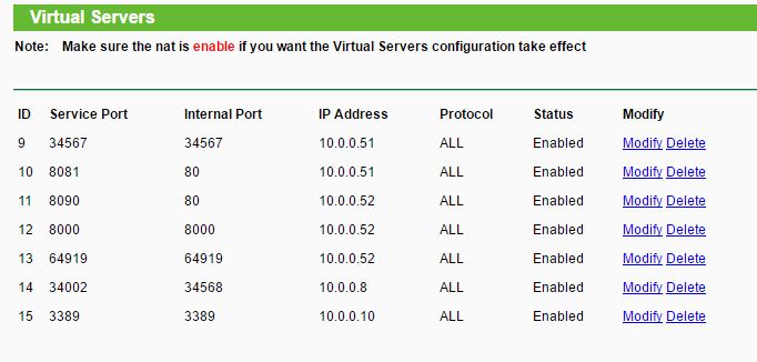

    Локално камерите няма как да са с еднакви IP-та. Естествено за да са в мрежата разпознаваеми трябва да си имат различни адреси. Всяка камера си има уникално локално IP със съответния порт на по който работи протокола им за стрийма който ще се пренася - порт 554. Тези камери предполагам ще ги гледаш от вън с някакъв клиент за който също ще трябва да направиш пренасочване и за неговия порт за който ще се закача към камерите...Ето ти примерно пренасочване:
    На примера се виждат на ред2 пренасочвания от външното IP порт 8081 към порт 80 (това е порта на уеб сървъра на камерата) на локално IP 10.0.0.51
    Съответно на ред3 се вижда пренасочване от външното IP порт 8090 към порт 80 на друга камера с IP 10.0.0.52.
    Целта е понеже имаме едно външно IP чрез различни портове да пренасочиме към различни IP-та в локалната мрежа...
    Аналогично правим такъв мапинг и към порт 554 на камерите от различен външен порт , както и към портовете с които комуникира (слухти) апликейшъна за модела камери.

    Не се получава номера.Не въведа ли ай пи-то на камерата в DMZ не тръгва да се вижда от външно ай пи.Какво мога да направя друго за да тръгнат и двете?

    Щом тръгва само с DMZ значи нещо бъркаш портовете.
