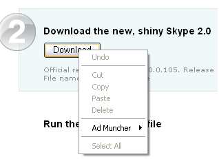

    Как да накарам дадено "нещо", линка към което е под формата на бутон "Download" да се сваля с "FlashGet" а не праз експлорера? Т.е. като цъкна на бутона да се зарежда във FlashGet-а и да се данлоудва с него.Прилагам и нагледни примери на такова "нещо" и настройките ми на FlashGet-а:
    С контекстното меню (десен бутон) не става:

    При мен (FireFox + FlashGot) пита как искам да свалям и мога да си избера да е с ФлашГет.
    Ако съм нацелила това, което искаш да сваляш в случая, линкът е:
    http://download.skype.com/SkypeSetup.exe
    Иначе не намирам начин да позная директно от страницата кое URL седи зад бутона.

    ми то няма и начин да познаеш, ако бутона изпълнява някой Java Script.
    иначе, флашгета си има "Site Explorer" - ама много ровене пада понякога без резултат...

    аз пък "view source" на страницата и понякога се вижда какво стои зад бутона... понякога не...

    Всъщност винаги се вижда, зависи колко ти се занимава да гледаш.
    Дори да е с Java Script...
    Ето в случая дори е по-просто:
    Код:
    <form action='/go/getskype' method='get' id='download-ff' name='download-ff'>
    <input type='submit' value='Download' name='download' /></form>
    това седи зад бутончето.
    т.е. линкът, който търсим, е:
    http://www.skype.com/go/getskype
    Друг е въпросът, че той редиректва към предното, което бях дала.
    Иначе разбирам идеята и се опитах да накарам ИЕ да предлага и варианта за сваляне с ФлашГет, но за момента нямам решение, освен това, което сте споменали.

    Точно този бутон може и, да не се изпълни, но в повечето случай работа би ти свършило и просто провлачването на конкретния бутон, до зоната за пускане (Drop Zone) на FlashGet

    Пробах го, но в случая нищо не става.

    На този бутон проблемът му вероятно е в редиректването.
    Обаче, ако отидеш в настройките на ФлашГет и му разрешиш да се активира с клавиша ALT, за други подобни ситуации ще можеш да си решиш проблема.
    След това пробвай с Ctrl-Alt-клик_върху_бутона. При мен тази магия успя!
    Sites which use CGI re-directs to files can confuse IE and FlashGet. Try holding CTRL and ALT when clicking the link you want if it isn't working automatically. This will force FlashGet to try and download the file.

    Версията е 6.0.2900.2180.xpsp_sp2_gdr.050301-1519 в случая вече няма особенно значение , защото "Ctrl-Alt-клик_върху_бутона" - това проработи след активирането на "ALT" в настройките.
    Хиляди благодарности
