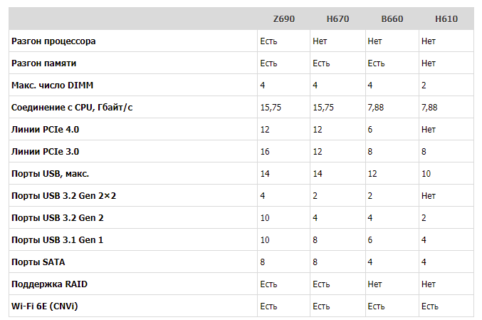

    Това е много сложен въпрос и аз лично не се наемам да давам препоръки. Ето едно сравнение между 12-та генерация чипсети (скриншота е от статия в 3Dnews.ru, мисля че обозначенията са ясни, "Соединение с CPU" е руския превод на DMI link) като прави впечатление че само Z690 и H670 са с пълната скорост DMI 4.0 x8 (15.75 GB/s), a B660 и H610 са с наполoвина по-ниска скорост. (то затова се насочих към H670 ).
    Единствено не бих препоръчал дъно с H610 - прекалено орязано е отвсякъде. Захранването - както казах ако няма да се слага някоя видеокарта - звяр - спокойно може да е 550 ватово (като отново не бих дал съвет да се търси максимална икономия от него, защото това е един от най-отговорните компоненти в една система)

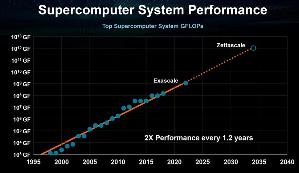

    Шефката на AMD Лиса Су твърди следното за AMD базираните продукти:
    -Сървърите удвояват своята производителност на всеки 2.4 години от 2009г.
    -Видеокартите удвояват своята производителност на всеки 2.2 години от 2006г.
    -Суперкомпютрите удвояват своята производителност на всеки 1.2 години от късните 90-те години.
    ISSCC 2023 Live: Formal Opening of the Conference & Invited Plenaries
