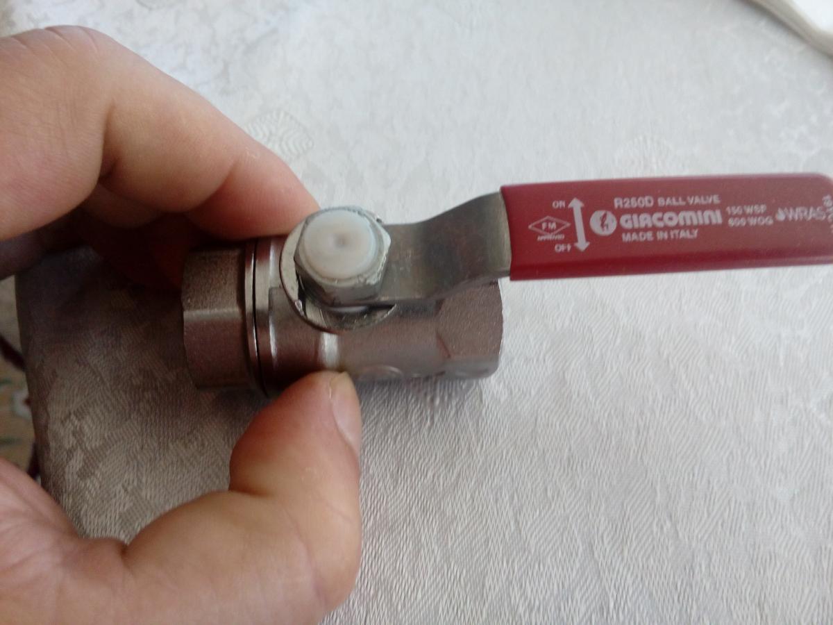

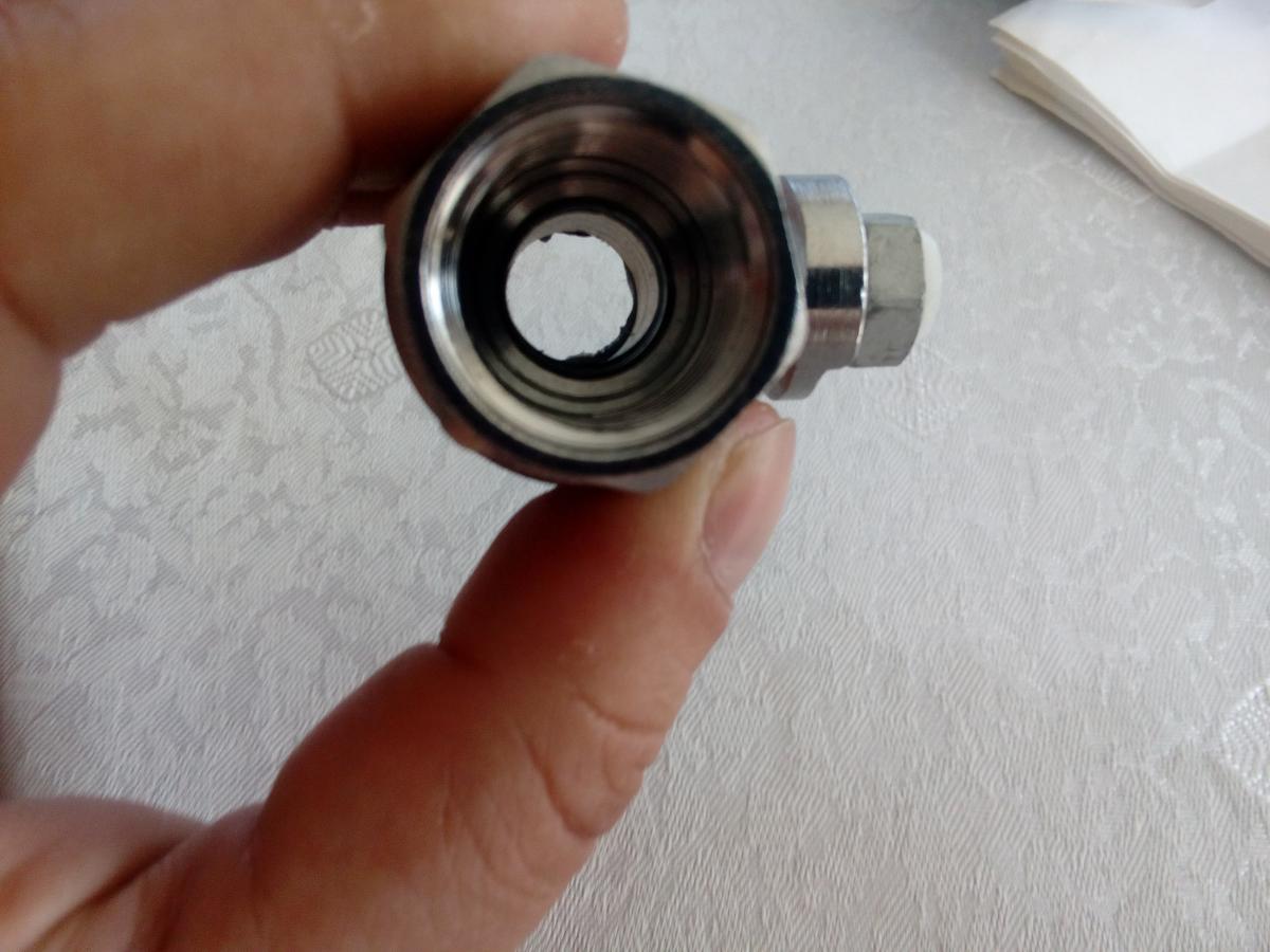

Към Пепито,
Поради естеството на тръбите и някои радиатори,всички колекторни и радиаторни вентили ги замени с тези:Прикачен файл 23755
Прикачен файл 23756
Имат и ъглови модели с къси дръжки.
На практика в битови системи са „вечни”.
Издържат на налягане 5-6 бара при температура на топлоносителя от 185° С .Но в случая е важно съпротивлението,което оказват в ОИ.
Аз не виждам проблем с тръбите, ф16 е напълно достатъчен диаметър за тези мощности
