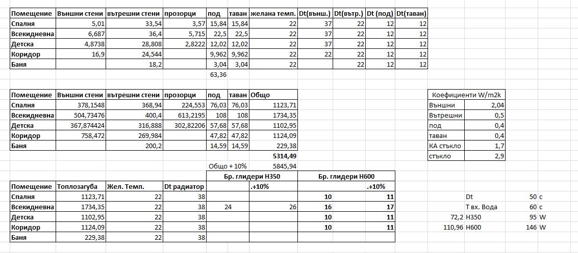

След като обмислих всички алтернативи за отопление се спрях на парно с газов котел. По конкретно на котела на ТЕСИ – лукс пакета с 80 литровия бойлер.
Жилището е тристаен апартамент с изцяло южно изложение находящ се в гр. Плевен. Намира се на първи етаж над гаражи. Подовете в спалните и всекидневната са иглоситно дюшеме върху което ще се реди ламинат, коридора е с ламинат, а кухненския бокс е с теракот. Стените са тухла четворка без външна изолация. Старият собственик е налепил външните стени във всекидневната с фибран отвътре. Съседите отгоре са пенсионери и не отопляват качествено. От страна на детската се отопляват на дърва, а от страната спалнята са с парно на газ и не отопляват стаята с която граничим.
Ето и схема на жилището с описание на радиаторите и тръбния път, заедно с броя на глидери изчислени по приложената таблица.
Прикачен файл 15247
Прикачен файл 15248
Идеята е сам да си изградя тръбния път и да монтирам радиаторите, а останалата работа да е за фирмата която ще монтира котела. Въпросите който възникват са следните:
1. Мисля радиатора в хола (номер 4 - h350) да е монтиран непосредствено под нивото на прозореца с оглед на това, че пред него ще стой ъглов диван. От най-високата част на дивана до най-ниската част на прозореца има разстояние 30 см. Дали дивана ще пречи на правилната работа на радиатора?
2. При изчисленията съм взел коефициент за топлобмен 0,4 за пода и тавана с оглед на това, че пода е дюшеме и е наистина топло. Това правилно ли е?
3. Изрових от нета коефициент на топлобмен за външни стени без изолация 2,04W/m2k. Може ли да се сметне за правилен или трябва да направя изчисленията по друг коефициент.
4. Ако в бъдещ момент се направи външна изолация на жилището ще трябва ли да се прави някаква корекция по системата?
5. Заложените мощности на радиаторите ще са достатъчни ли котела да работи в кондензен режим? Всички тези сметки са за външна температура -15*, това означавали че при 5* котела ще работи на ON/OFF режим?
6. Глидерите в коридора ще са достатъчни ли да затоплят и банята, понеже там няма много свободно място лира.
7. Къде да разположа разширителния съд? Помещението в което монтиран котела е сухо. Може ли разширителния съд да е затворен тип и да се свърже с мръсния канал в кухнята?
8. Два от радиаторите са в непосредствена близост до котела, докато други два са на около 5-6 метра. Трябва ли да съобразя диаметъра на тръбата или може да се използва еднакъв.
9. Последния въпрос е много относителен, но дали някой може да ми каже дали мога се
вместя в сметка до 150 лв. в най-студения период.
