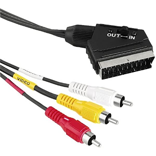

    А скарт към чинч с ключе за In и OUT ще ми свърши ли работа?
    Като този:

    #28
    Отговор: Проблем със свързването на стар телевизор и декодер
    Аз лично никога не съм ползвал, трябва да ти свърши работа на режим OUT.

    Цитат Първоначално публикувано от npb Виж публикацията
    Взех го, сега пък има звук, но няма картина...
