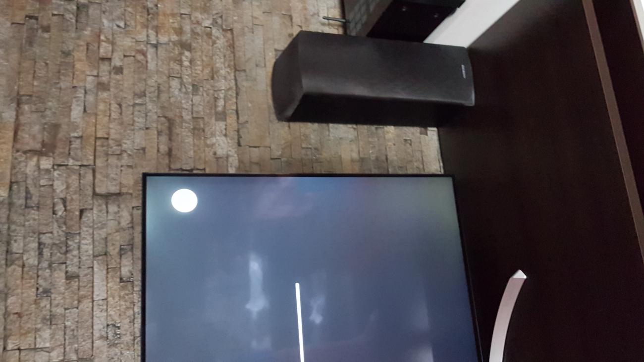

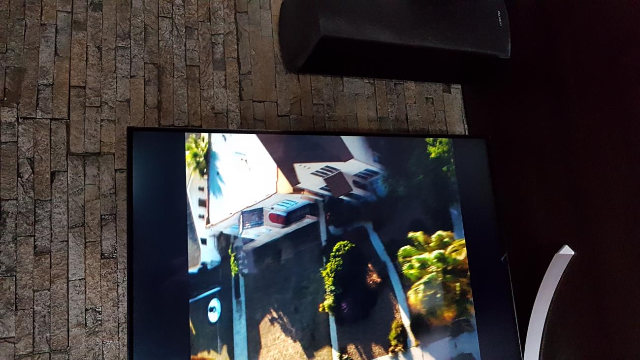

  Колеги след дълго избиране поръчах LG5SG850V но май има дефект. На тъмни сцени със субтитри или друго светло на тъмния фон и свети всичко около бялото. А в дясно на екрана горе и долу почти постоянно се вижда слагам и снимка. Какво мислите дефект??? И като движа мишката също става бяло петно покрай нея.Прикачен файл 27604
 Прикачен файл 27605
  Виж си настройките на Local Dimming. Трябва да са на минимум.
Освен това го гледай фронтално как е.
  На тая снимка се виждат всичките "прелести" на IPS и edgeLED ;) - сложи "локалното" на ниска степен и гледай фронтално .
Ако е подобно положението сменяй марката и типа на използвания панел, а по възможност и типа подсветка ( сиреч EX780/XE9005/MU8/Q6/Q7)
Прикачен файл 27604  - - - - - - - - - -  Прикачен файл 27605
    Конкретно това ми прилича на доста зле реализирана подсветка , но си е за очакване при лед телевизорите , пробвай да ти го сменят .
  Изключих локалното, по дисплея няма светли петна но горе дясно постоянно го има. Явно е дефект.Прикачен файл 27607
  Това наистина е кофти изпълнение на подсветката.
За съжаление не е рядкост.
