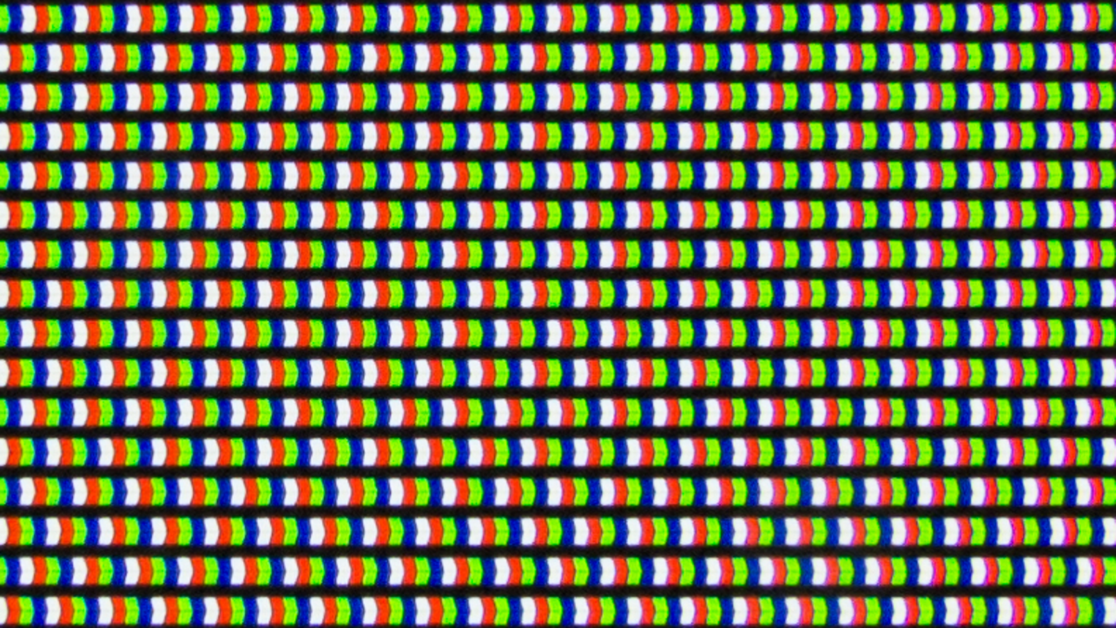

    Колега се е спрял на LG 43UH7507- HDMI 2.0,HDCP2.2,USB-3.0,PVR, 8бита+FRC,DTS,VP9- харесва му като цена, 5години гаранция и функции, обаче моделa e с WRGB структура на пикселите . Как реално се отразява това при гледане на ТВ, спорт и филми – 1080р или 2160р . Не поддържа пълната за 4К резолюция (3840 на 2160) при подаване на такъв сигнал , по-лоша картина,по лошо време за реакция при бързи сцени или …….Къде е проблема при WRGB структура на пикселите при този модел и къде ако е недостатък би се проявил най-осезателно. Бих му предложил Sony KD-43XD8077 ,но ме е страх да не го подведа ,а и нямам самочувствието да давам препоръки.

    RGB - RGBW
    source photo:[avsforum.com]
    LG hits back at Samsung’s fake UHD TV warning for South Africa
    LG’s M+ (RGBW) panel design
    http://us-cdn.creamermedia.co.za/ass...technology.pdf
    http://www.phileweb.com/news/d-av/201509/08/37365.html
    RGBW UHD subpixel arrangement.A pixel consists according to LG from the combinations RGB, WRG, BWR or GBW.
    http://mybroadband.co.za/news/wp-con...rrangement.jpg
    43UF6400 subpixel panel structure RGB+W, IPS,50/60Hz
    http://i.rtings.com/images/reviews/u...xels-large.jpg
    source photos:[rtings.com]
    55UF6800 supixel panel structure RGB+W,IPS
    RGB UHD subpixel arrangement
    source photos:[mybroadband.co.za]
    https://hdguru.com/new-lg-rgbw-4k-ul...sparks-debate/
    Ето и сравнение при работа на двата типа
    Този пост е редактиран от hristoslav2; 24-10-16 в 21:01.

    Обиколихме 3-4 магазина в събота и неделя. Навсякъде му препоръчаха LG-то , било най-високият клас 43ка на LG за тази година ,а Sony KD-43XD8077 било ниският клас на SONY . Лично на мен картината на Sony-то ми по-харесва ама аз не съм критерии . Последният клип показва , че телевизор с WRGB структура на пикселите реално е 3к ,а не 4к телевизор. Изписват го обаче като пълноценен 4К с резолюция (3840 на 2160) . Ще му покажа да прочете , но да си решава той .
    43,926
    #941
    Точно така, заради увеличеният брой суб-пиксели на пиксел (4) при WRGB, намалява реалният брой пиксели - резолюцията.
    WRGB structure resolution - 2880 x 2160
    RGB structure resolution - 3840 x 2160
