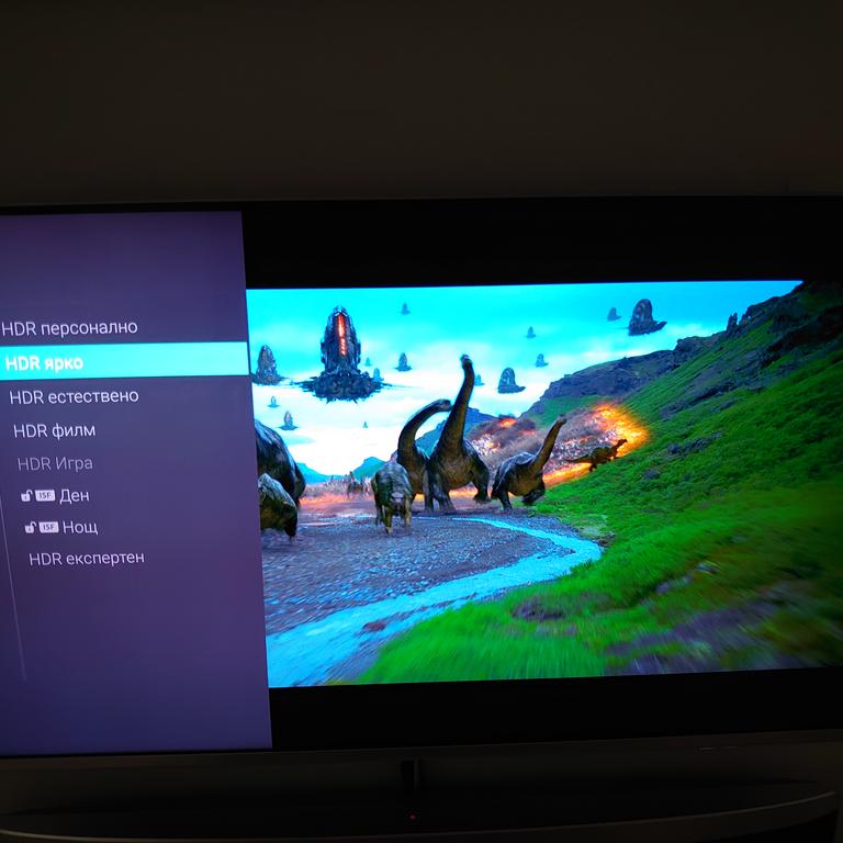

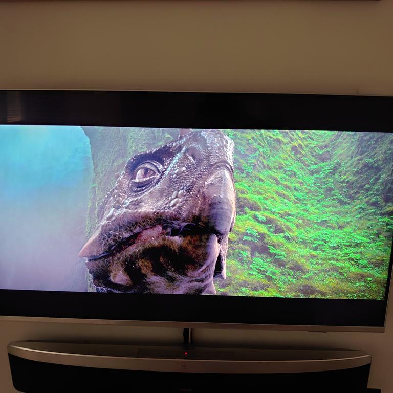

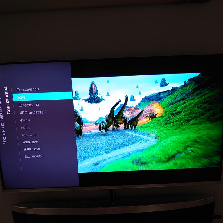

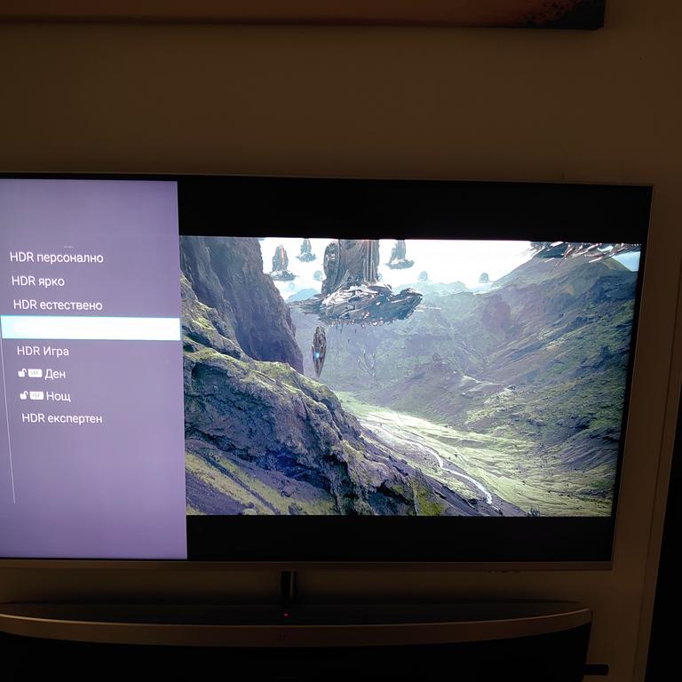

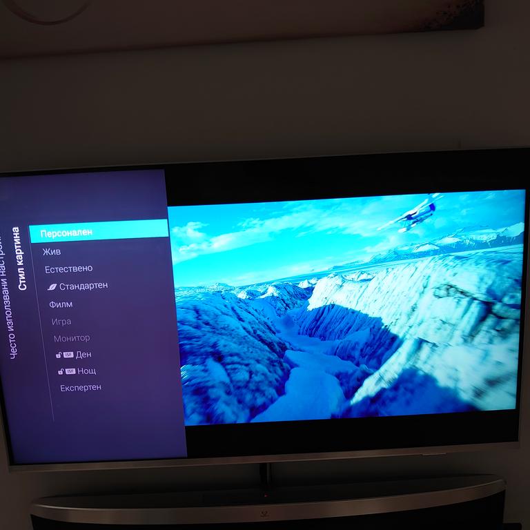

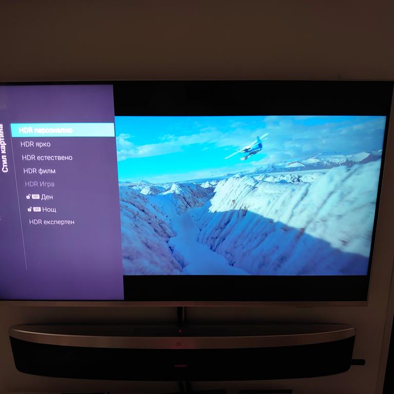

    Не съм сигурен дали може да се изключи опцията за HDR, когато гледаш такъв вид видео съдържание на телевизор. Поне на моите (Филипс) не можеш - щом пуснеш HDR видео, телевизорът си го засича и включва опцията, ако е с Dolby Vision - също. Няма как да го изключа.
    Иначе, да се върна на темата:
    Качвам снимки от всички режими на картината, тъй като имаше въпроси за тях. Като цяло режимът за филми не ми допада, защото допълнително убива цвета на картината. Единственото хубаво нещо е, че изключва плавните движения и кадрите са реалните 24 / сек. Аз съм направил моят custom режим с богати топли цветове, но с изключени гладки движения (както е в режим на филм).
    Ето нагледно:
    2160p HDR 10bit.(BT.2020) ___________________________________________________________________________1080p SDR 8bit. (BT.709)
    При SDR режим имам и една т.нар. стандартна настройка:
