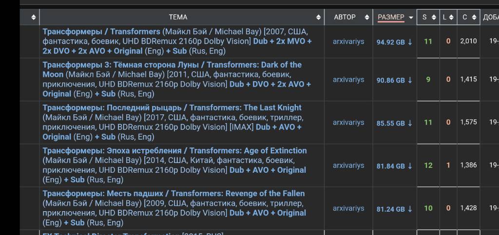

    "Някой може ли да ми изпрати линк към файл (може и на лично), който е пускал на HDR телевизора си и изглежда добре на тъмните сцени?"
    Понеже спомена трансформърите, че си валялал, аз нямах никакви проблеми с hdr картината. Наскоро гледах всичките. Отлично 4к hdr качество на sony xh95. Това са филмите свалени от ру тракер:Screenshot_20210829-000348_Opera.jpg
    Точно същите и аз съм изтеглил. Лоша картина, както я описах по-горе.
