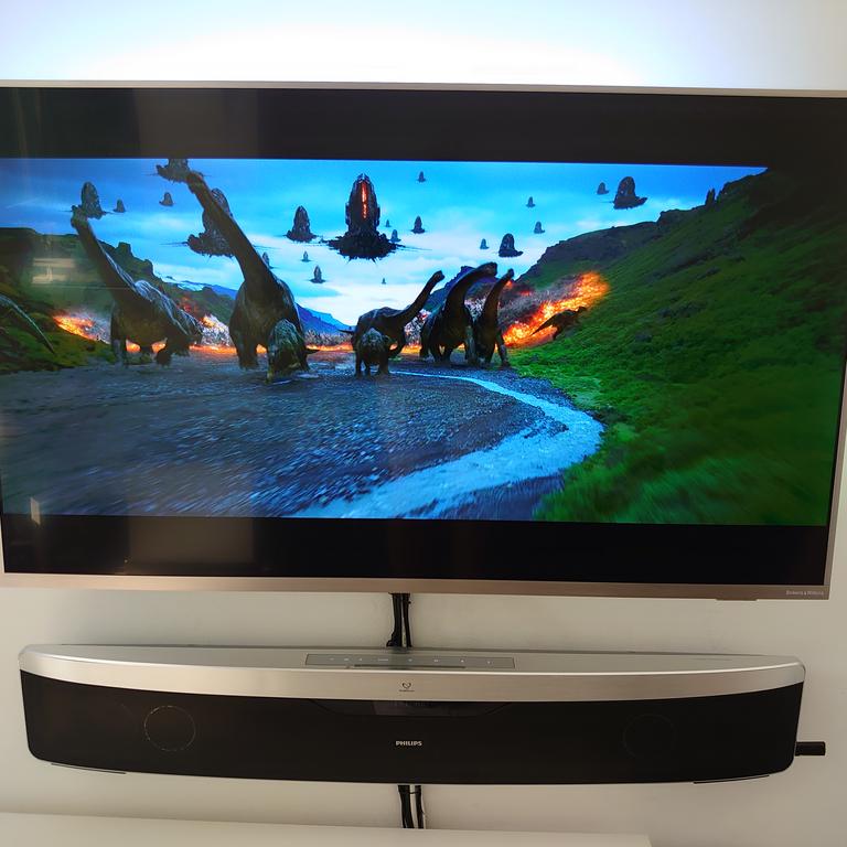

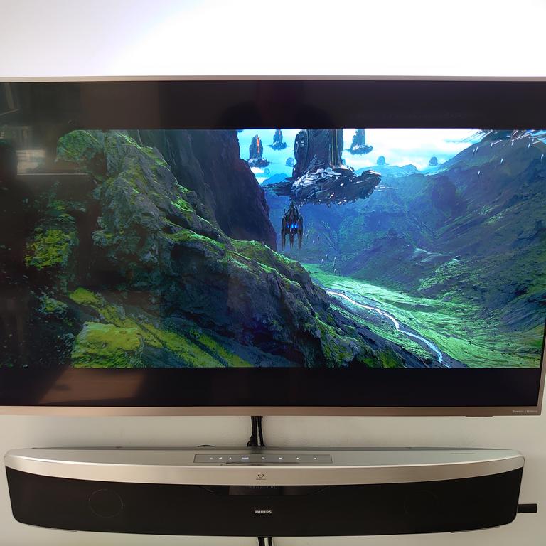

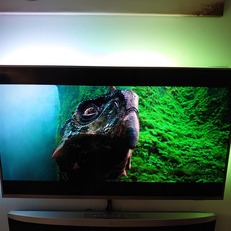

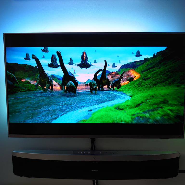

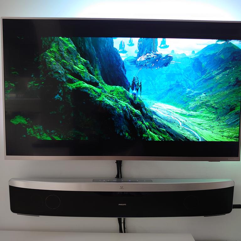

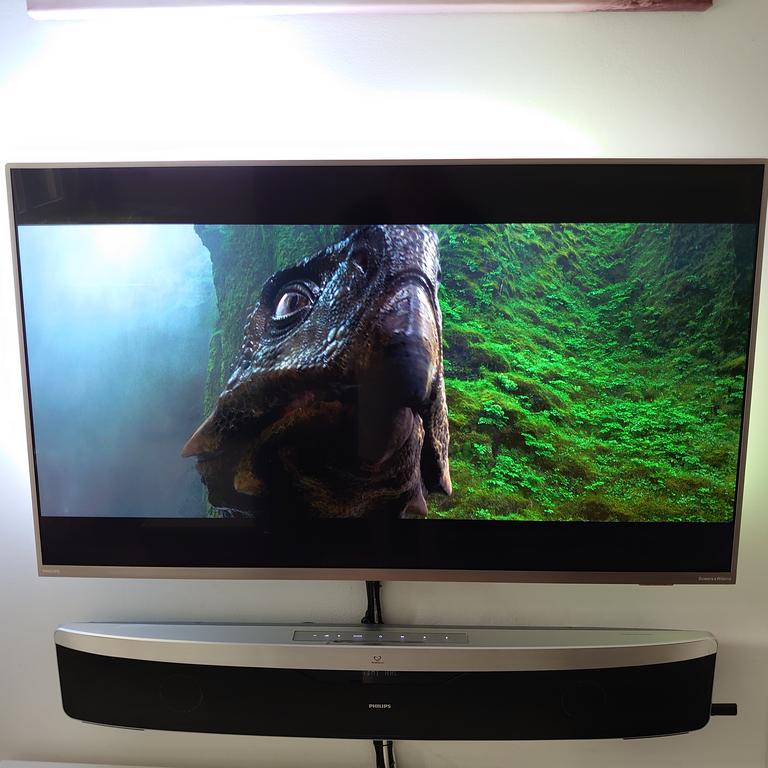

    В крайна сметка се оказва, че на телевизора му няма абсолютно нищо. Просто всички HDR филми изглеждат значително по-тъмни от колкото стандартните. SDR филмите са по-ярки и с по-богати цветове.
    1080p SDR:
    2160p HDR:
    На снимките, направени с телефона ми, изглежда, че HDR съдържанието изглежда по-добре, че цветовете са по-естествени. Може би са по-естествени, не знам, но със сигурност SDR-ът е по-ярък и с по-богати цветове от HDR-а. И в реалност на мен повече ми допада SDR визията. Мисля, че от тук идва всъщност и моето разочарование, и като цяло причината за отварянето на тази тема.
    Моето очакване за HDR (High Dynamic Range) е нещо, което е по-добро от стандартната визия. Заблуден от рекламните HDR клипове в youtube и https://4kmedia.org/tag/dolby-vision/ (свалих и изгледах над 30 клипа от този сайт!), които изглеждат невероятно красиви, богати на цветове, контрастни и т.н., и т.н., търся същото и във филмите, рипнати от 4k Bluray диск. Но напразно... Това означава, че или самите филми не са снимани с HDR камера, а са преминали софтуерна обработка, за да са HDR, или че самите програми, които рипват файловете, правят видеото по-тъмно и с по-убити цветове.
    Само да кажа: проблемът с Карибски пирати 2 е единичен за този филм и файл (на други HDR телевизори тези сцени също жълтеят и зеленеят). Всички други изпробвани филми са просто по-тъмни и като че ли, с по-убити цветове.
    Намерих една програма, с която се конвертира HDR към SDR 4к съдържание. Ще пробвам да конвертирам един 80ГБ-айтов файл и ще пиша какъв е резултатът.

    Ако сравниш внимателно снимките, ще видиш повече детайли в HDR варианта. Кой е филма и в какъв режим си го гледал на първите снимки (SDR)?
    Правилно си се досетил. Мнозинството така наречени HDR филми са софтуерно конвертирани SDR филми. Режисьорите на филми, както и продуцентите са ужасно консервативни хора и не им се експериментира. Снимат по стандарти от началото на 20-ти век.
    За момента няма истински HDR камери снимащи поне в диапазона 0,00001 нита - 20000 нита, със 20 стопа. Както няма и потребителски телевизори с такъв динамичен диапазон. Ако направят такива, то те ще бъдат безумно скъпи, няма да отговарят на евро стандартите за консумация на енергия и няма да ги пуснат на нашият пазар.
    HDR не се състои в това, телевизора да може да възпроизвежда 1000 или 2000 лумена пикова яркост, а в това, да има много висок вътрешно сценичен контраст - динамичен обхват.
    https://www.howtogeek.com/693428/wha...-hdr-blu-rays/
    Клиповете от Vincent са основно за HDR, където заглавия, „претендиращи“ за HDR, са по-близки до SDR, отколкото HDR.
    Очакванията на потребителите са HDR филмите, да са значително по-ярки от SDR. Средната яркост на мнозинството HDR филми е в границите 120-250 нита.
    HDR филмите в момента се оценяват и усвояват до максимално ниво на яркост от 1000-4000 нита.
    https://www.avsforum.com/threads/hdr...lysis.2950608/
    https://forum.blu-ray.com/showthread.php?t=327042

    SDR е много по-добре на снимките. Черното е страхотно, докато на HDR сивее. Плюс е само лекото осветяване на тъмните части. Затова спрях да тегля HDR съдържание в някакви ограмно файлове. Една компресия от H264 H265 върши прекрасна работа

    кое му е по-добрето ? нямаш детайли нито в тъмните , нито в светлите области ... поне на тия снимки
    Да не говорим, че цветовете са като от реклама за прах за пране
    п.п. от години хич не се изненадвам като вида в някой познат, че гледа на "динамик" ... ма то "шаренко" и ярко ... абе "Планета" руулс
    Черното е перфе .вместо преминаващото в сиво на hdr и мръсно бяло (червено), еле от Соин. Няма ряз. Цветовете се нагаждат според желанието. HDR не ми допада нито при снимките, нито във видеото. Затова са винаги ОFF
    Този пост е редактиран от brotzki; 27-09-21 в 12:46.

    И за снимките е бошлав работа. Няма нужда да ми освятява черната сянка от храста. Става сиво с шум. Нужни са допълните процеси за обработка. Накрая излиза нереална снимка.

    @hristoslav2, В HDR снимката виждаме повече детайлност, защото все пак резолюцията е 3840х2160, докато SDR-ът си е 1920х1080 Когато конвертирам и получа SDR файл с резолюция 3840х2160, ще направя нови снимки на същия филм и ще ги публикувам в темата. Филмът е Трансформърс - четвъртата част, а моментът е в самото начало.
    Иначе телевизорът е значително по-ярък от колкото direct led модела, от 8-мата серия на Philips. Имам го и него и затова давам това сравнение.
    Изследването за UHD SDR файл ще е само за да задоволи интереса и любопитството ми / ни. Иначе и аз, като някои хора по-горе, вече съм си взел решение, че няма смисъл да тегля HDR филми. Освен... ако не ме обсеби идеята да конвертирам 4к филми в SDR за колекцията ми Но това ще са единици филми. За целта специално си купих М.2 SSD и адаптор за PCI-E шината на PC-то ми, за да си направя работен хард драйв, на който да конвертирам с по-висока скорост. Идните дни ще направя пробата и ще пиша. Не ме винете - просто ме човърка от вътре...

    Или нищо не разбираш от правилна картина или се правиш на ударен
    Има няколко фактора, за да виждаш повече детайли
    - резолюция
    - битност на цветовете
    - динамичен диапазон
    - покритие на цветово пространство
    - кодиране и компресиране на сигнала
    Ти гледаш и правиш сравнение на HD/SDR и UHD/HDR сигнал на UHD/HDR телевизор..
    Картината от първата снимка изглежда като в динамичен режим(изкривена колориметрия) - смени го с режим кино!!
    Philips 43PUS9235 е с мини лед подсветка, която обаче е с малък брой клъстери и проблем с тяхното адекватно управление - засветява тъмните зони. Тук си трябва OLED...
    За втората снимка не ми е ясно в какъв режим на DV е правена (DV day/dark/IQ ?)
    Погледни разликата в детайлите в скалите долу в ляво, както и разликата в скалите отсреща в дъното на каньона- Картината отдясно е по-близо до реално заснетата(без компютърната анимация).
    1080p SDR: 2160p HDR:
    Повечето хора имат грешната представа, че HDR филмите са в пъти по ярки в сравнение с SDR филмите - което не е така! Има отделни сцени или отделни елементи в кадъра, които са по ярки(с по-висока осветеност).
    Въобразяват си, че средното ниво на осветеност на кадъра - APL (Average Picture Level) е по-високо. Това може да стане при снимане с истинска HDR камера без налагане на никакви ограничения от страна на оператора, режисьора или колориста при мастерирането на материала. А последният нарочно го прави софтуерно, за да нагоди APL спрямо светлинният диапазон на съвременните телевизори . Мастерира се до 1000 - 4000 нита.
    В противен случай..телевизорът няма да може да изобрази елементите с осветеност над своите възможности..резултатът е липса на детайли. Едно бяло петно...
