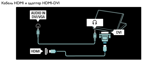

    Свързване на компютър с телевизор
    2. DVI(PC) към HDMI(TV) - при този вариант нямате звук и се налага да поставите още един кабел 3,5мм стерео жак - 3,5мм стерео жак
    Ако имате само DVI изход на компа използвайте DVI-HDMI кабел. Възможно е да нямате звук-някои видеокарти не подържат звук по DVI. За да оправите проблема ви е нужен още един кабел 3,5мм жак - 2 чинча.
    http://forum.ixbt.com/post.cgi?id=at...2:19111:3893:1
    Здравейте! Това е варианта при мен. Телевизорът е Panasonic TX-P42S20E. Видеоплатката на РС - Nvidia Geforce FX 5500. Използвам кабел, закупен от Технополис - жълт метал DVI-HDMI. Картината след известно лутане оправих, режеше я странично и вертикално, но като инсталирах по-нов драйвер за Nvidia-та, и успях да я събера в рамките. Обаче не става номерът със звука. Телевизорът няма вход за Аудио с такъв жак(3.5). Всъщност има, но той е изход за слушалки. Това, с което разполага като входове освен HDMI е COMPONENT и SCART(AV1, AV2...). Имам кабел с 3.5 жак от РС и съответните куплунги към двата аудио входа(ляв и десен) на СОМРОNENT. Обаче пак проблем. Когато от менюто за избор на външни входове на телевизора избера HDMI1 или 2 или 3(където е съответно сложен кабела), се вижда само картината, но без звук. Като задам COMPONENT, звука си се чува, обаче пък така изчезва картината и остава черен екран. Какво трябва да предприема? Благодаря ви!

    Трябва ти нещо като този конвертор, ама не съм сигурен дали ще работи: DVI & R/L Stereo Audio to HDMI® Converter

    Засега удрям на камък. А нова карта не върши работа - Pc-то няма PCI-E слот.
    Май най-добре ще е едни отделни тонколони към PC-то и това е.
