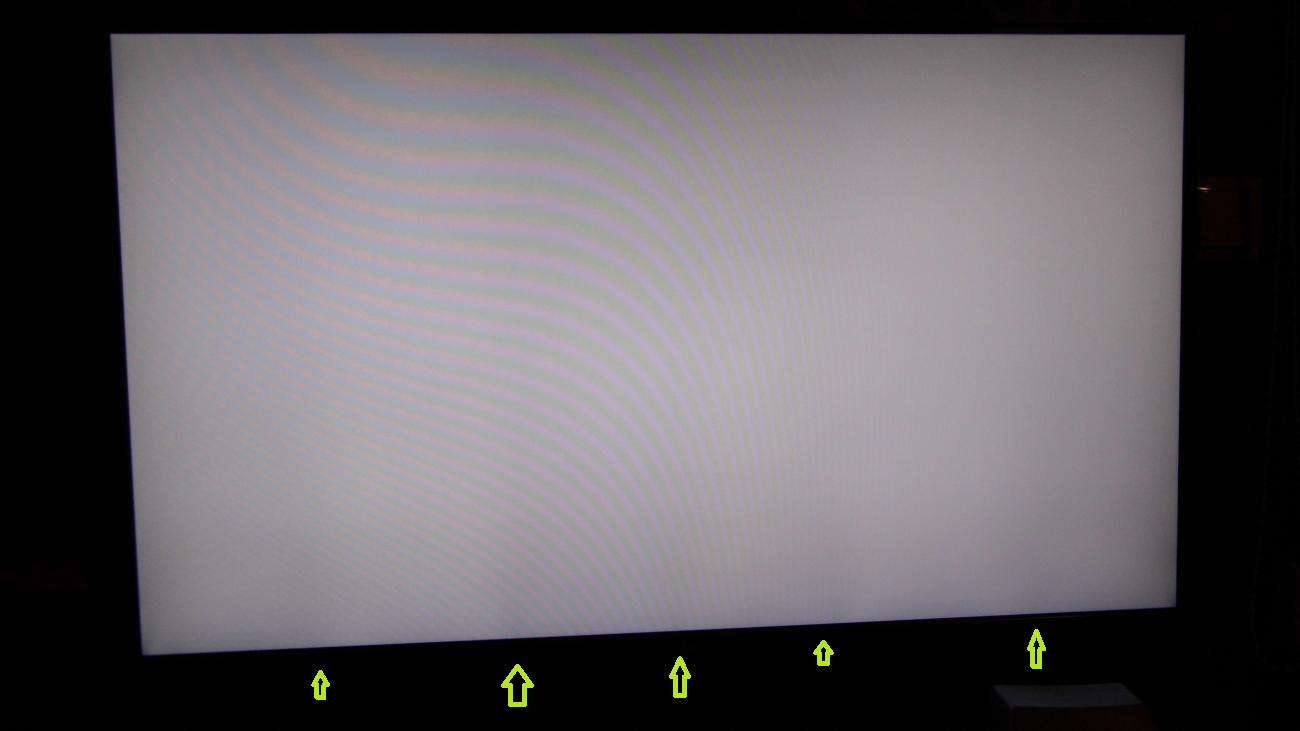

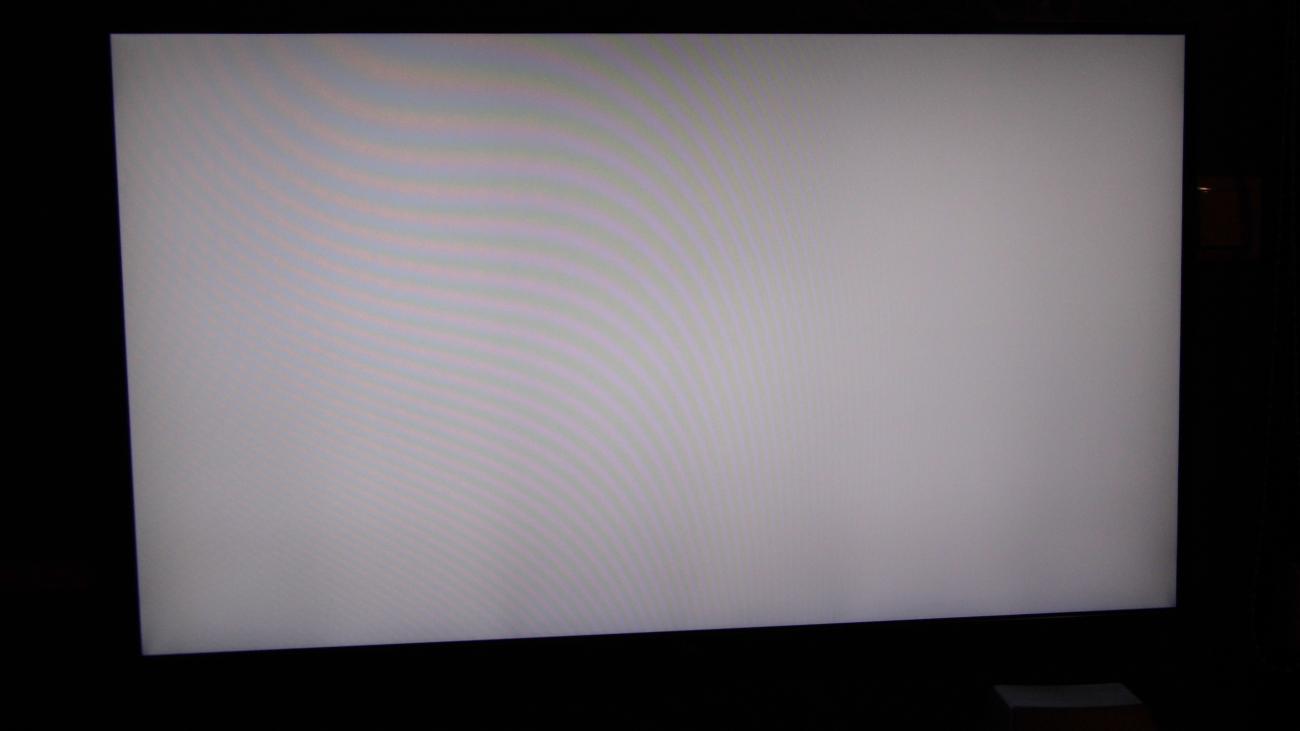

Аз как съм?
Не знам - вероятно са някакви артефакти причинени от сигнала.
При теб откъм подсветка и DSE, нещата са наред. Това с фракталиите видими в лявата част на екрана, прилича на шум в картината.

Виждам 5 вертикални ивици (DSE). Вероятно на футбол ще ги забелязваш при движение на камерата. На статична картина ще се вижда по-малко, но ако тръгнеш да влачиш някой прозорец по хоризонталата - ще лъснат веднага вертикалните ивици.
Прикачен файл 14106
Предполагам имаш същото като останалите осбственици, а именно DSE. Не вярвам да са артефакти.
Снимките обикновенно преекспонират някои ефекти, които иначе са невидими за човешкото око.
Тези ивици са причинени от разстоянието между отделните клъстъри на Edge Led подсветката - има ги при всички Led телевизори. Не са болка за умиране защото крайният ефект е минимален. При него е добре да се види осветеността в ъглите, като за целта трябва да тества с различни % на сивото. Да си поиграе с настройките за яркост - така ще се види дали има равномерна подсветка в ъглите.
