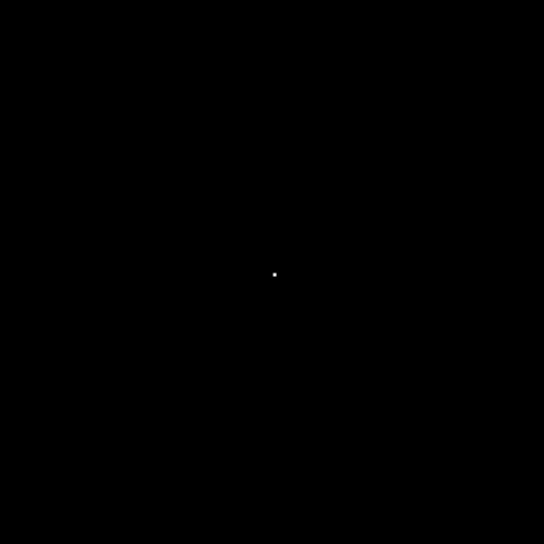

Спокойно може да ползваш някой празен аналогов канал. Там шума е точно толкова цветен.
Прикачен файл 17363
можеш да се хипнотизираш на воля :)
От къде мога да го сваля като gif (предполагам) това! Сваля ми го като картинка - само една точка по средата?
