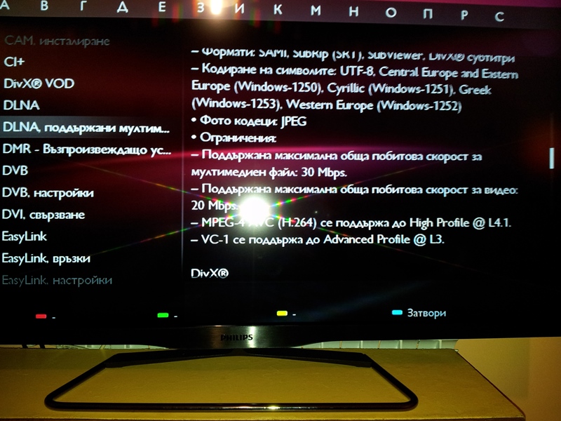

-   1 Прикачен файл(ове) Отговор: Philips LCD TV / FAQ - на първа страница, обсъждане, мнения /част 3/  Здравейте на всички фенове на PHILIPS,
 Отскоро съм собственик на 47PFL6907K и искам да споделя малко впечатления от телевизора. Преди да попиша малко за този модел да кажа че досега гледах 42PFL8404H - много добър модел със страхотна картина. Но, новото си е ново и 47PFL6907 определено бие стария ми по качество на картината.
 Доста хора във форума забелязах че имат проблеми при стрийминга на видео - най-вече при HD и 3D. Това, което открих като инфо конкретно при моя модел е че DLNA има следните ограничения:
 - Поддържана максимална обща побитова скорост за мултимедиен файл - 30 Mbps
 - Поддържана максимална обща побитова скорост за видео - 20 Mbps
 - MPEG-4 AVC(H.264) се поддържа до High Profile@L4.1.
 - VC-1 се поддържа до Advanced Profile @L3.
 LAN порта на телевизора е 100 Mbps. WiFi мрежата е n и работи единствено в 2.4 GHz-
 Прикачен файл 9441
 LAN порта на телевизора е 100 Mbps. WiFi мрежата е n и работи единствено в 2.4 GHz-я обхват. Тв-то е вързано в Гигабитова домашна мрежа.
 За стрийминг на видео ползвам PS3 media server и в настройките съм задал да ограничава Bandwith на стойност 18. С тази настройка нямам проблем при стриймване на големи файлове като 3Д филма АВАТАР с размер 22Гб.
 Надявам се с тази инфо да съм полезен на четящите тук и да ги ориентирам какво могат да очакват и какво не от любимата ТВ марка.
