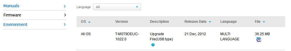

Имам Samsung UE40EH5000.От официалният сайт тегля това Прикачен файл 7944
слагам го на флашка ,давам надстройка на софтуер от USB .
Започва да търси и ми изписва ,че не са намерени файлове за актуализация.
Къде бъркам ,какво трябва да направя.

    Можеш да пробваш с друга флашка. Но иначе от ъпдейтване на софтуера няма голям смисъл, нищо не добавят ново, най-много някоя забрана да активират.

  Не го слагай директно, а го стартирай и му посочи флашката да се разархивира. После пробвай на телевизора

  Е файла не е архив ,а exe файл.
Искаш да кажеш,първо да го разархивирам на флашката и после да пробвам .

  Кликаш върху файла "да тръгва" и като те пита къде ти е флашката, му оказваш къде е. Програмата сама ще си екстрактне файловете нужни за флашването.

  Направих го ,като каза.Пак същата работа.
Смених езика на английски ,пак не иска.
Може и флашката да е проблемна ,но снимки и др такива си ги дава.
Чудя се дали да да се пробвам още ,че  saint056a казва ,че няма смисъл от такива ъбдейти.
