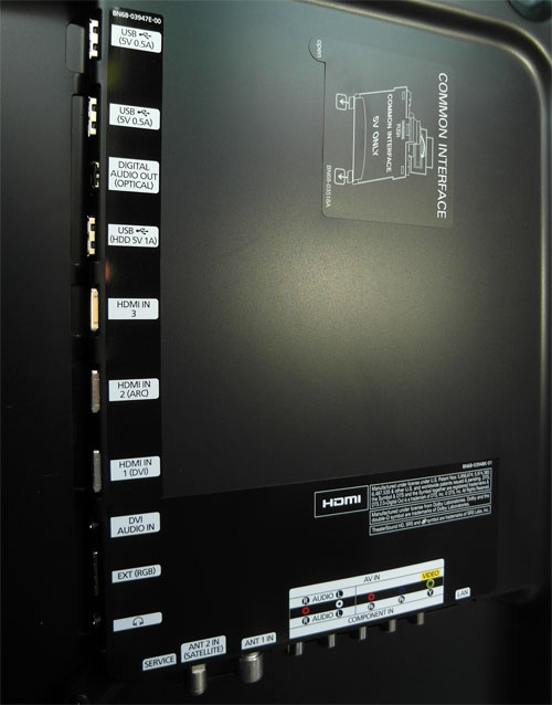

Здравейте и аз като колегата днес си взех UE40ES6800 от промоцията на ТМ, проблемът е че не намира никакви програми, смених държавата на Други и пак нищо. Като включа кабелната през приемника всичко е ок но директно коаксиала в ТВ не намира нищо? Като отида на ръчно търсене най - отдолу ми излиза качество на сигнала 0% , да не би проблема да е в Тв-то ? Някакви идеи?
Става въпрос за Бургас - Дигиком. Влизам вкарвам си настроиките на оператора на държава давам Други понеже няма Германия или Финландия , давам търсене на цифрова телевизия и не намира нищо, освен както казваш ти да не би да бъркам входа понеже са два , единия е за мъжка букса , а др. за тези преходи които се навиват на сплитера да кажем, аз ползвам втория вход.
Вторият антенен вход(с резбата ANT 2 IN) е за сателитна телевизия :rolleyes: и важи само ако имаш вързана сателитна антена към него и ползваш вграденият DVB-S2 тунер. Махни F конектора от кабела, сложи една букса и го свържи към първата букса - ANT 1 IN
Прикачен файл 13393
Благодаря ти hristoslav2 , всичко се получи :)
