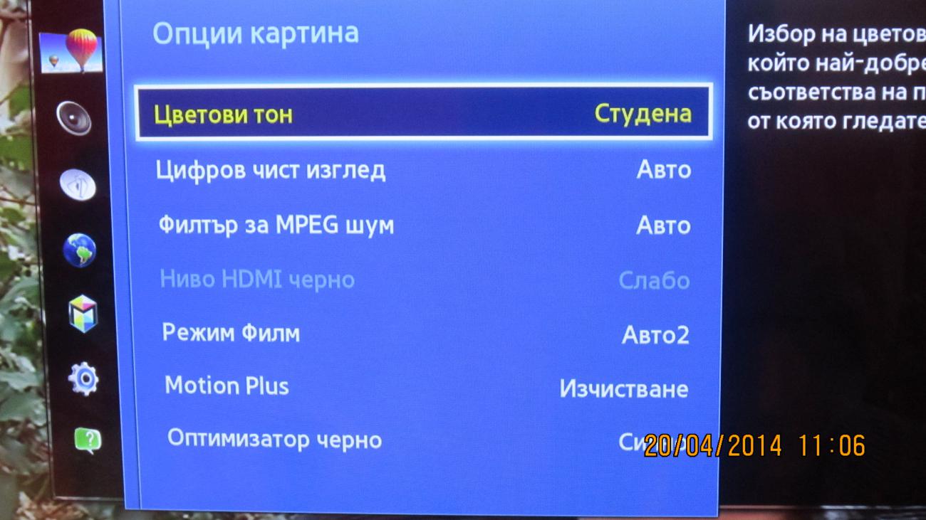

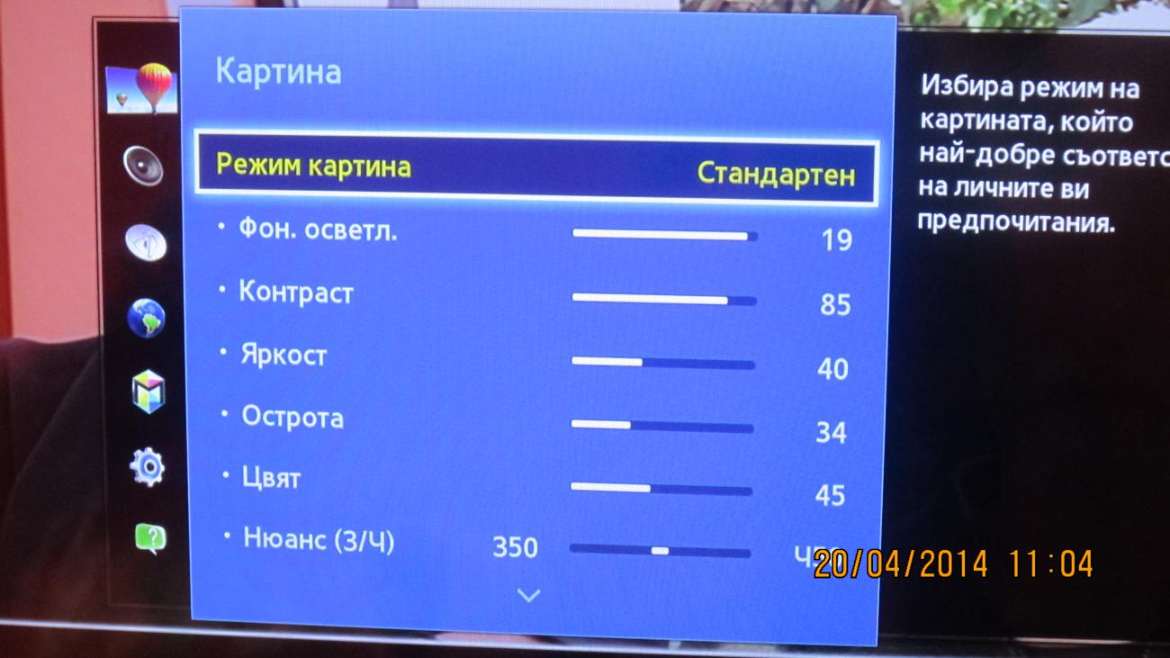

total666
    Странно, как Вашите настройки съвпадат почти с моите, при това аз сам съм си ги нагласял, тоест явно сме отркили оптималната картина - с другите нищо не става...
valio_
 Силно се надявам да намеря добри готови настройки, защото не мога да се справя сам с многото възможности, които предлага за настройка.
    Настройките на колегата по-долу ще ти харесат, аз съм с почти същите.;-)
