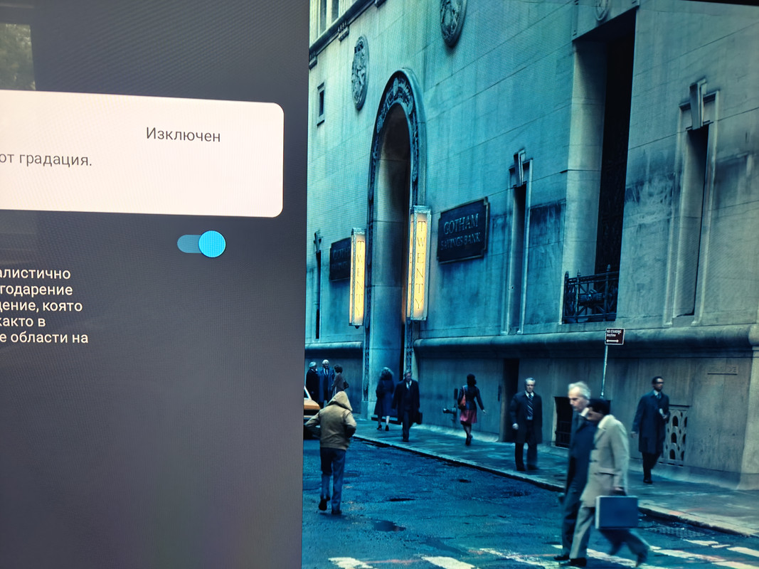

    Здравейте!В настройките на картината не мога да активирам опцията :прецизен детайл.Това се намира в менюто на картината и се отвори подменю яснота.Някой знае ли как се включва!?Пробвах във всички режими на картината-спорт,кино,стандарт и т.н , но не става.Не е активно.

    Активира се с Долби Вижън съдържание и избор на профил Долби Видение IQ
    Няма по прецизен детайл дори да го гледаш от метър. Същиият мазньоч. Симулира някакво по черно.
    Тесвах филм Жокер на С765 с Долби Вижън, но доста тъмно си вижда с профил Долби Видение IQ ,с контраст и яркост на макс по подразбиране. В този профил и гамата липсва да промениш.
