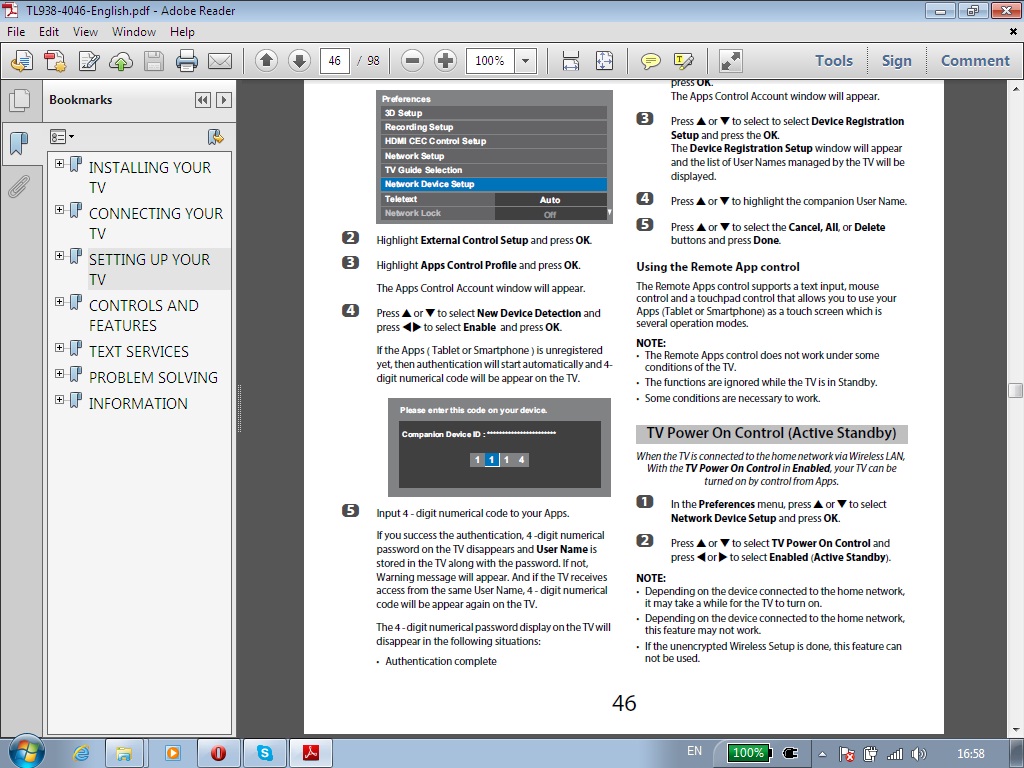

     За стендбай режима оправих го от настройките на мрежовото устройство,сега си гасне телевизора и при пускане исписва логото на тошиба и така .поздрави.Та тези от вас ,които са собствениции на модели 40tl938 ако след спиране и пускане на телевизора не видят логото на тошиба значи телевизора им не е изключил съвсем оправя се със настройка без да се губят други насройки лесно е ако някой има този проблем ще се радвам да помогна.

  Колега hawai76 имам този проблем сьс стендбай режимана на 40tl938  преди изписваше логото а сега се сбьгяса нещо, след като пробвах да работи като компютьр и го изключках от мрежата от контакта.Бихте ли споделили как да направя настройките да  изгасва и трьгва правилно, щото вече се замислях дали да не го врьщам в магазина започна да ми прави изненади пренаредил беше каналите след като аз ги наредих не трьгва правилно трябва да избера канал и после да натисна стендбай и чак тогава трьгва не иска да свьрже нета както преди да се сбьгне............

  Прочети моето мнение номер 955 и предното - въпрос на настройки на три параметъра е.

  Прикачен файл 8291Прикачен файл 8285Здравей USA , значи трябва да влезеш меню -предпочитания и после има hdmi cec или нещо подобно има опции за стенбай изключи ги, това е едното другото е  пак меню и пак предпочитания  настройка на мрежово устройсвто изключи го и там спри телевизора изкл от конатакта изч да угасне диода и вкл и готово .Дано да съм бил полезен при мен така се оправи стенбай.A относно подреждането на каналите аз го направих преди два дена със програмата на toshiba edit и една флашка става супер лесно.Слагаш празна флашка форматираш я от телевизора наскаш MUTE  после пак mute после острани където ти е usb входа натискаш vol -  и така смъкваш от тв към флашката после обратно лесно и удобно.  Нищо им няма на телевизорите просто няма мануал на български и се налага да се ползва английски това  е.
