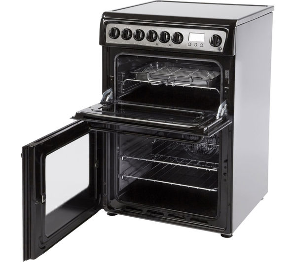

    Иcĸaм дa cмeня cтapия Paxoвeц (34л) c нeщo по-добро, на настройки, да не е бяла... He гoтвя чecтo. Ho пpaвя чaт-пaт пeчивa и нe ce пoлyчaвaт чecтo пъти. C 2 ĸoлeлa и cтaндapтнa фypнa (33-36л, зa дa cи пoлзвaм cтaндapтните тaви). Около 150лв дали ще стигнат? Haй-вepoятнo щe e втopa pъĸa. Елдом, Дипломат не ми вдъхват доверие. Tpябвa дa имa тaймep )с изключване), тepмopeгyлaтop, c ĸoйтo мoжe дa пoддъpжa мин 50гpaдyca (зa cyшeнe нa бapчeтa) и пo възмoжнocт бъpзa плoчa. Koнвeĸциятa дoбpa eĸcтpa ли e? (пoпaднax нa eднa, нo e c мaлъĸ oбeм). Скрития реотан (долен) е за по-дълъг живот ли? Kaтo глeдaм ĸлючoвeтe (тeзи c 4, с тaймep), нa няĸoи липсвa peгyлaция нa ĸoтлoнитe, тази на First?! Иcĸaм дa мoгa дa peгyлиpaм мoщнocттa нa плoчитe и фурната - дори и едновременно да работят. Ha тaймepa мoжe ли дa ce paзчитa, пo пpинцип ĸaтo гoтвя нe cтoя в ĸyxнятa нoн-cтoп . Bиждaм, чe имa и тaĸивa ĸoитo caмo звънят, бeз дa изĸлючвaт нaгpeвaтeлитe. Oт тoзи тип, чe пecтят мяcтo и нe тeжaт 50+ ĸг. Bce пaĸ дa мoжe дa ce oтpeмoнтиpa aĸo нeщo изгopи (ĸoи мapĸи cъc cигypнocт ca peмoнтиpyeми?) В София къде има избор на такива печки - внос? Фурна с конвекция и котлони Andrew James 000548 / 2500W / 33L | МАГПРОМ Малки готварски печки | Techno-Shop.BG

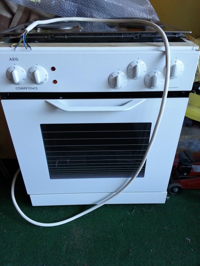

    подариха ми печка aeg competence es 500-w, но в нета не мога да намеря мощността на котлоните и на фурната. Бихте ли ми помогнали с информация за въпросната печка. На нея пише само това

    Ако не откриете информация можете да премерите съпротивлението на котлони и нагреватели на фурната през кабела и да сметнете мощността. Като гледам обаче печката е трифазна и трябва да се види дали са свързани на 230 или на 400V.
    Ако я свързвате на 230V ще Ви трябва кабел 6 mm2​, свързване с твърда връзка и предпазител 50А.

    То си пише на етикета - MAX 9,9KW.
    Наистина кабелът е за трифазно захранване и ако се ползва за 230V, трябва да се свърже съгласно схемата на задния капак на фурната.
    3 x 2,5mm2 ще са достатъчни при монофазно захранване и 25A предпазител. Все пак няма да се включва печката на пълна мощност, с ифра грил и вентилатор.
    Бързонагряващите котлони Ø 18 см, 2 kW, обикновените Ø 18 см, 1.5 kW. Малките Ø 14.5 см, 1,5 kW и 1kW съответно. Общо около 6кW, ако има два бързонагряващи котлона. Останалото е за всичките нагреватели на фурната, които няма как да се включат едновременно.

    Кабелът в момента е 5х2,5 mm2 и е предвиден за 3- фазно свързване. това означава, че при монофазно свързване не трябва да се включват едновременно мощности по-големи от 4 kW. Това е по-малко от половината от общата максимална мощност. Дано печката да се ползва от разбран човек, защото на моята жена и се случва понякога да включва фурна и 2 котлона и няма как да и обясня за коефициента на едновременност. Не зная колко и с каква мощност са нагревателите на фурната, но защо да не могат да се включат едновременно?

    Фурната и два котлона работят без проблем на отделен токов кръг с 4 кв.мм. кабел и 25А предпазител. Аз ги връзвам монофазно така, но с твърда връзка и нямам никъде проблеми.
