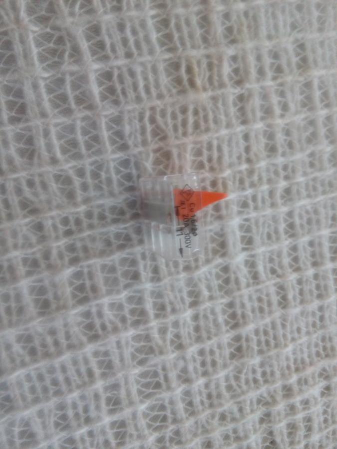

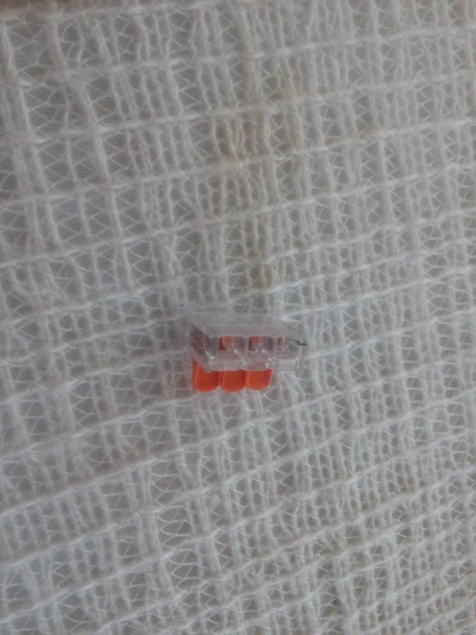

 Прикачен файл 24239
 Прикачен файл 24240
 Прикачен файл 24241
 Прикачен файл 24242
За лустер клеми,ползвайте такъв модел и нямате ядове.
Инженерите на Аристон не знаят,че в БГ си монтираме бойлерите в баните и като се къпим,душа ги пръска все едно вали дъжд.
