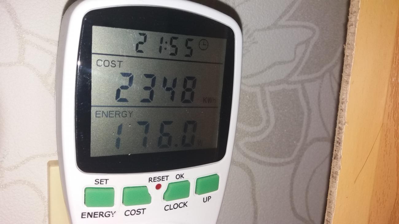

Тошибата цял ден е била на 21° и може би не е и включвала. След обяд нещо ми стана хладно и вдигнах на 22°. (На задание 22 стайната е 23)Мина половин час и нищо, не включи. Май направих грешка, че я изключих и след 10мин. я включих. Как си беше на 22 и не искаше да включи като я рестартирах се форсира и почна on/off. Но ми направи впечатление, че тръгва излиза от off с усилена турбина и не я намалява. Направо държи 3-та. Дадох тих рижим и така. Както и да е. Сега се оправи.
Да е паднала външната 3..4 градуса от преди.
Прикачен файл 26892
Преди ако е била 18° външната сега е 15°. Мисълта ми е че едва ли тези 3 градуса са толкова фатални за коренна промяна в работата.
На 18° надува на 500W, на 15° външна пада на обичайното 170...180W.
Прикачен файл 26893

Не е от градусите-от алгоритъма е. Дори за 1 мин. да го изключиш, след включване ще се форсира. Колко време ще продължи вече зависи от градусите. И при мен след включване се форсира, след време надгонва и изключва и след много грубо 5 мин. включва и си влиза в нормален режим на непрекъсната работа. Аз затова и не го изключвам, когато проветряваме. Дори и да вдигне малко консумацията, след това я сваля много по-бързо отколкото след изключване.
