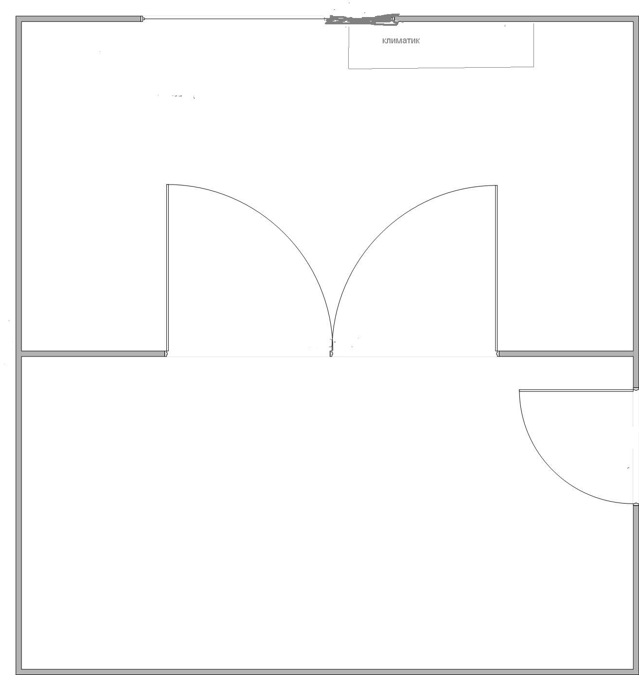

    стената между двете стаи е 3м а вратите са 1.5м. Отстрани остава по 75 см стена а вътрешното тяло се пада почти срещу вратата. В едната стая не е проблем да е по ниска температурата от другата пример в едната да е 24 а в другата да е по ниска. Мисля да е с 1 климатик а за тавана не може да се смъкне защото вратите са на 3 метра а до тавана е 3,2 м трябва да се режат 4 врати и ра се преправят прозорците. Ето примерен чертеж http://alfa.kachi-snimka.info/images/viu1304000186m.JPG
    комшиите имат същите стаи като обем и разположение понеже е къща близнак техния е медея но не знам каква е не е инвертор и казват че не им е студено зимата а са пенсионери. А може ли да кажете кои са най добрите и има ли значение дали са сгробени в япония или китай

    esso, ориентирай се към този модел. Като гледам цената му е с монтаж, а в момента на други места се предлага между 1900-2000лв. без монтаж. Другите качествени и подходящи модели са над 2К

    Много жалко, че не можеш да смъкнеш таваните. Ефекта е огромен- казвам го от опит вкъщи.
    При горе описаните условия можеш да минеш с един по мощен климатик дори/според мен/ е силно препорачително заради детето, а ако е бебе, климатика в една стая, бебето в другата.
