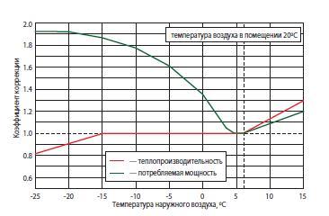

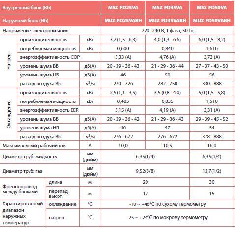

Когато се сравняват два модела, е хубаво, поне да са с еднаква номинална мощност, т.е. при стандартни условия да са съизмерими. Нокрия 14 с FD50. И двата са с номинал 6kW. Интересно става като поразгледаш информацията за двата модела. FD50 е по ново поколение и технологично е едни гърди преди Нокрията. Свали капаците и виж колко EEV има FD50. Другото не по маловажно е, че за единия, Нокрията, производителят гарантира работа до -15С, а за другият, FD50, до -25С. Каква е отдаваната топлинна мощност на Нокрията при -25С външна и 20С вътрешна. Дали ще може да изкара колкото FD50, т.е 6,6kW? ...Няма данни?... Ами тогава при -15С дали ще може да отдаде 8,2kW?... А дано, ама надали. Не пропускай, че стойностите в сервизното за FD50 е при номинал, т.е. 58Hz, a на максимум се развърта до 130Hz... А за Нокрията са на максимум. Предпочитам да разполагам с 8,2kW при -15С, отколкото с 9,1kW при 7С.

Тези таблици са за северния модел FD50VABH,който е с нагреватели във външното тяло/оттам и данни до -25/ и е малко по-фосиран от "обикновенният" FD50VA,който както и Накрията са до -15 на теория и затова и данните приключват дотам.Именно тия два модела трябва да се сравняват,за да е правилна преценката.Малко са хората с такива машини,работещи при еднакви условия,които да споделят през техният поглед каква е действителността.Крайната цена е много важна също така.
