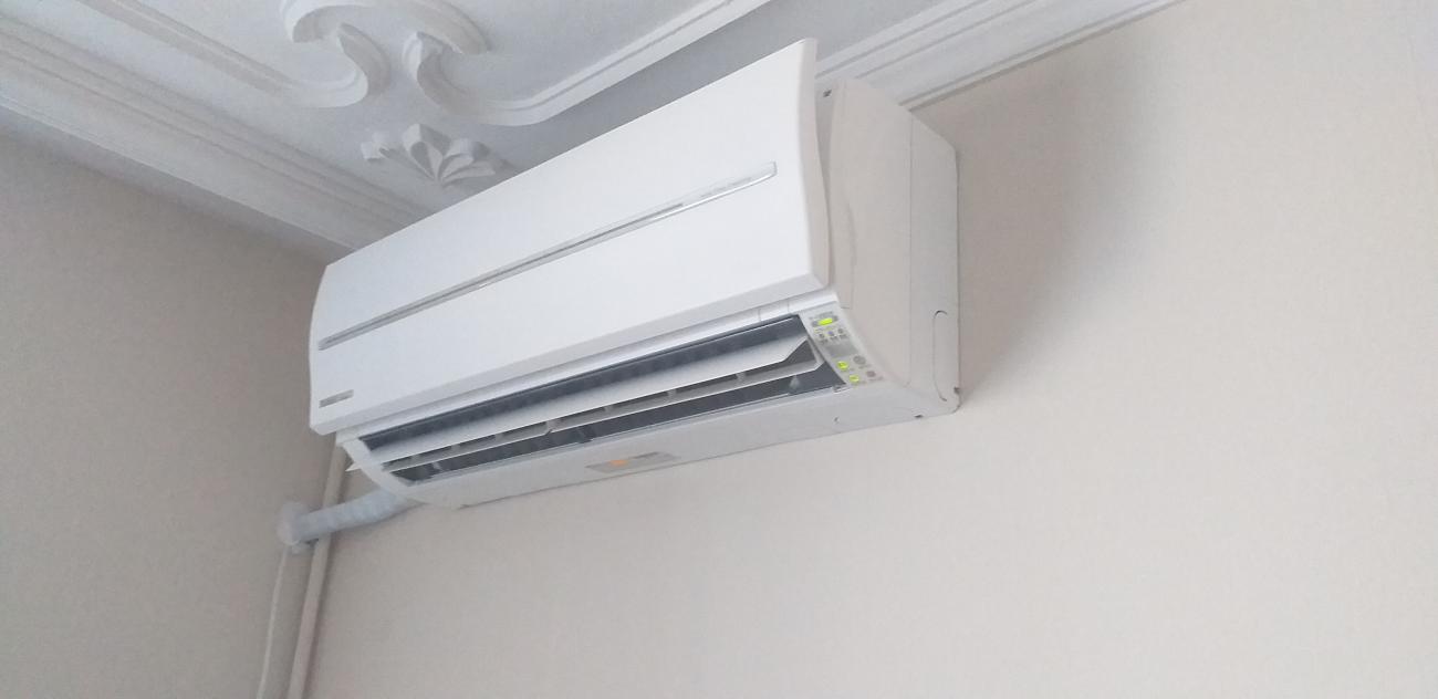

Още една стара, но стойностна машина е монтирана в апартамента ми. за вътрешна стая 16м2 избрах National CS-X255A. Прилагам снимка от монтажаПрикачен файл 34508
