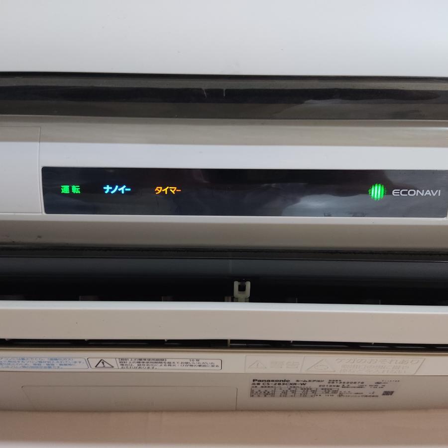

    Здравейте, да имате идея надписа в жълто какво представлява, панасоника от подписа ми, опитах в нета, дава ми го като таймер, благодарско.

    Индикацията има две значения. Или има активиран таймер или има проблем с машината и по този начин индикира грешка. При Вашия модел с проверка на информационния бутон, ако има проблем ще изпише грешката на дисплея на управлението. Ако ли не, вижте да няма активиран таймер.

    Сашо здр,благодаря, вероятно има и нещо включено, като махна батериите за 10мин, изчезва но после пак се появява и започва да мига, иначе чисти автоматично на всеки 6 часа, искам да махна и това автоматично чистене, тъй като е взет преди 4 години имам притеснения за намалял " агент", намира ли ти се превод на дистанциооното за този модел, било то на английски или Български, мисля модела на дистанциооното е A75C00640( на моя пише A75C4139).

    Почистването може да се настрои на 6, 12 или 24 часа. Не може да се премахне изобщо. Щом машината работи, явно имате проблем с почистващата система. Нужна е диагностика на място.
