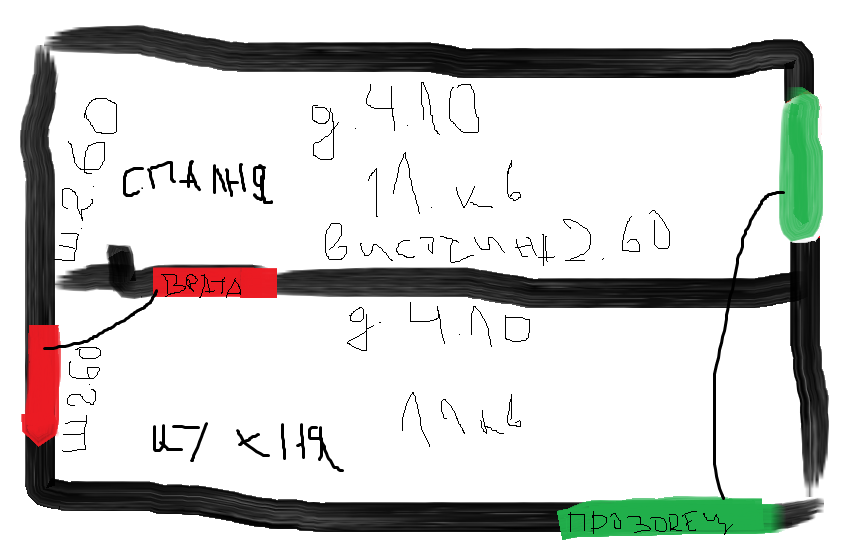

Здравейте искам да ви помоля за помощ искам да отоплявам стаите на картинката ако може с една клима приоритет е спалнята но проблема е че не мога да монтирам климатик заради пречещ прозорец на ваншна стена съответно ще трябва да е поставен на ширина вместо по дължина на стаята Прикачен файл 11860В къща съм без изолация
само с добра дограма и съответно големи топлинни загуби
Отговор: Помогнете ми в избора на климатик - 2013 г.
aleks1986
и все пак какъв е бюджета ? Една хубава 12-ка сложена срещу вратата би требвало да се справи
според мен няма де комфортно в стаята в която ще се топли през вратата разликата в температурата би била поне 3-5 градуса
и аз затова попитах за ев. бюджет , според мен две машини ще са по добрия вариант , но колегата го пази в тайна :lipsrsealed:

извинявам се грешката е моя бюджет ми е до 1600 таван с монтажрпари за втора клима таэи година няма да има та ми се ще някакав компромисен вариант и за в кухнята колкото сутрин човек да изпие едно кафе без да зазазазазазазаазазанненененене
За кой район на България става дума ? Имате ли възможност за покупка с КЕЕ ?

Може да погледнеш това Hitachi, PAK-35PPA , може да го монитраш в кухнята с отворена врата към спалнята . Ако станат големи студове ще трябва да му помагаш . При зима като предната мисля , че няма да имаш ядове . Важното е да не го спираш и да подържаш една температура . Пък за другата зима или много изолация включително на тавана или още един в спалнята .

След като не е необходимо постоянно да се отоплява кухнята на твое място бих сложил една 9-ка с ном. 3,5 и макс. около 5 кВ ето ти пример Климатик Панасоник KIT-XE9NKE-3 , а в кухнята некакъв конвектор който да се включва за необходимото време да помага

Не е ли по добре да сложиш една машина в кухнята. Все пак там е по обитаемото място, в спалнята отиваш да спиш и там може да поддържаш малко по ниска температура, а и няма да имаш шум като спиш. Пък като заработиш, ще сложиш и там една машина, но по малка... и по евтина!
аз бих сложил в кухнята К2У, за около 1300-1400лв - добър модел, висок клас, с 28 в името, точно срещу вратата на спалнята.
Ако искаш нов, виж това: Инверторен климатик LG D12AK-NSB/S12AK-UL2 DELUXE
