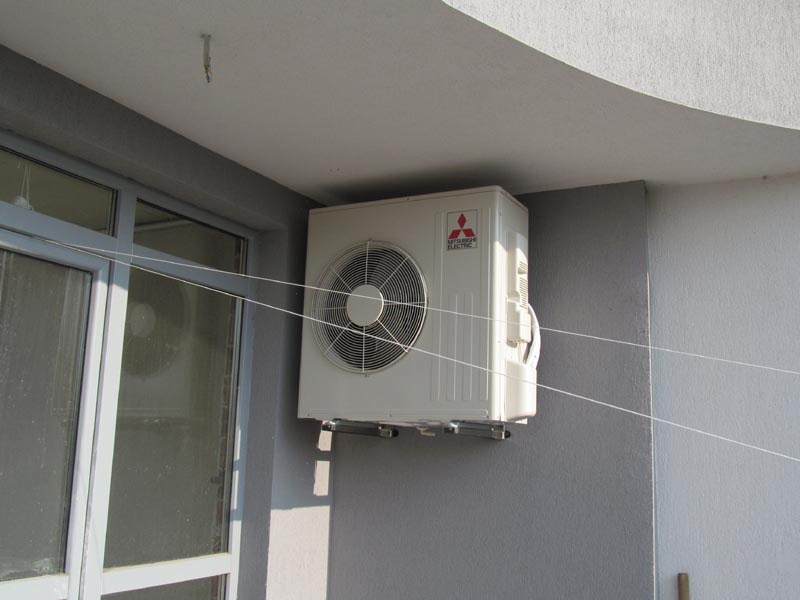

Mitsubishi Electric FH50VE
FUJITSU AWYZ18LB
FUJITSU GENERAL AWHZ 18 LBC
DAIKIN FTXS50K
Първия, но е въпрос на оглед, на свободно място за външното тяло, защото не е никак малко и т.н ...
