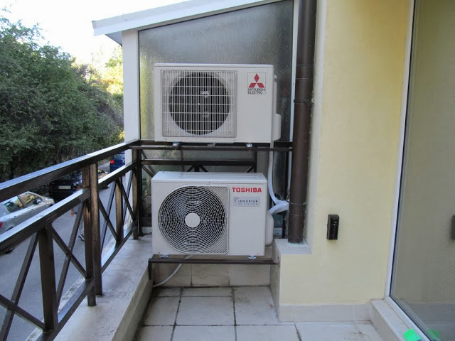

Само за пример, без да те ангажирам с марката - 18-ка Тошиба въшно (цитирано от Aleksandars по-горе) с две 10-ки вътрешни е към 3500 с монтажа.
Прикачен файл 14688

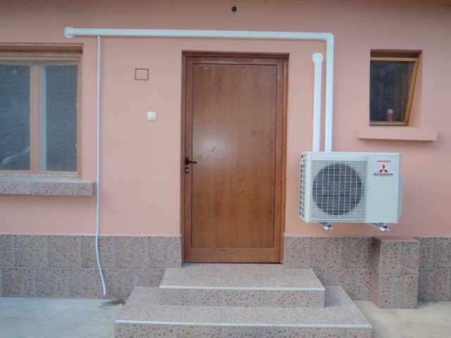

На същата цена с монтажа идва и 20-ка + 35-ца на MHI с 45-ца външно тяло.
Прикачен файл 14689
Перфектни монтажи. За кухнята ми се струва, че 10-ка идва доста мощна. Но ще мисля по въпроса. Така или иначе, климатиците ще ги сменям напролет, така че имам време.
