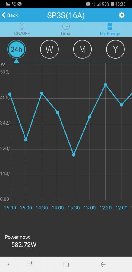

Я как хубаво шари по скалата на ватовете.:)
Прикачен файл 38470
Спря.
Не знам като е +5° що не слиза до към 200..250W
Прикачен файл 38471
Пак тръгна.
Прикачен файл 38472
/в името на файла е времето, дата, час ,минути, секунди/

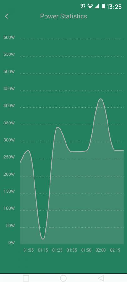

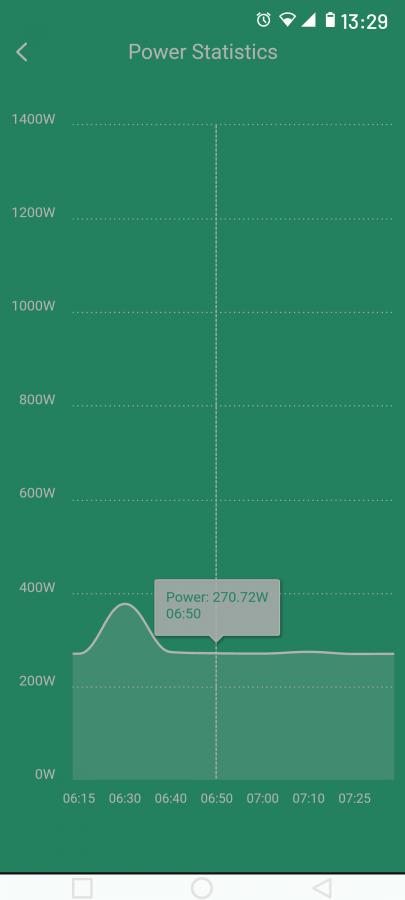

Идеално. Правеше ли он/офф и поддържаше с някаква постоянна приблизително еднаква мощност? Дефрости имаше ли тая нощ?
Когато температурите са положителни и Midea 09 BreezeleSS работи на тих режим не превишава 300 вата. Качвам графиките и от снощи как е работил при -5 градуса.
Прикачен файл 38473.
Прикачен файл 38474.
Прикачен файл 38475.
Прикачен файл 38476.
Прикачен файл 38477.
Прикачен файл 38478.
