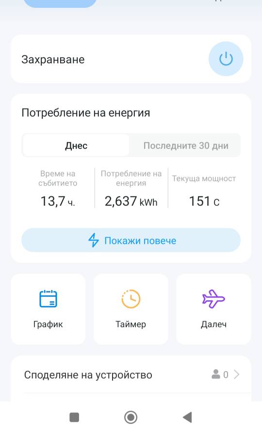

Здравейте, използвам смарт контакт p110 в случая за измерване консумация на климатик 9-ка инверторен. Забелязах че моментната мощност която виждам през приложението на телефона е по-висока с около 10-15% от това което показва електромер(от тези който се включват в контакта). Електромера съм му сравнявал показанията с калибриран, за измерването използвах хладилник, разликите бяха около 2-3 вата показваше повече на моментна мощност. Искам да попитам други който използват смарт контакти забелязали са подобни разлики или този който съм купил е проблемен?
Да не би да измерва реактивна мощност контактчето? Измерва ли отделно косинус Фи? Дай скрийншот на приложението.

Опитах да приложа снимки през телефона, но не успявам, прикачих ги. Да електромера (модел утре ще го изключа за да го видя, купих си го преди 10 години от Германия), модела е ПМ 230 може да показва и фактора на мощността. В момента показва 0,84. Разликите са приблизително 40-50 вата повече спрямо показанието на електромера.
Утре ще редактирам и ще се опитам да кача снимки през лаптопа.
Първата снимка е от приложението на телефона показва 244с (като се надявам това "с" същност да е моментна консумация във ватове), втората снимка е показанието на електромера. И последната е модела на електромера.
https://forum.setcombg.com/attachmen...id=41485&stc=1https://forum.setcombg.com/attachmen...id=41486&stc=1https://forum.setcombg.com/attachmen...id=41487&stc=1
Тази сутрин направих и проба с Ютия ( ел. мощност 2000 вата) показанията на електромера варираше докато загряваше около 1900 вата (фактора на мощността беше 1), но за съжаление смарт контакта прави запис на 5 минути и не успя да запише стойността, ютията изключи бързо и не ми се чакаше и предполагам тя щеше да изключва през секунди. Електромера измерва активна мощност според този тест. Може би от там идват и разликите в показанията.

ами то и тоя "електромер" стария пак е контакт - откъде може да си сигурен ,че той е верния ?
иначе и аз имам Тапо и като го сравня със сметката от ЧЕЗ е доста точно :BigGrin , а това С - ватове е да - на английски променя на W , нa български си нямам на идея защо е C

Когато се даде назад в приложението(там където пише енергиен мониторинг) на въпросния контакт се вижда моментната консумация...Прикачен файл 41489
