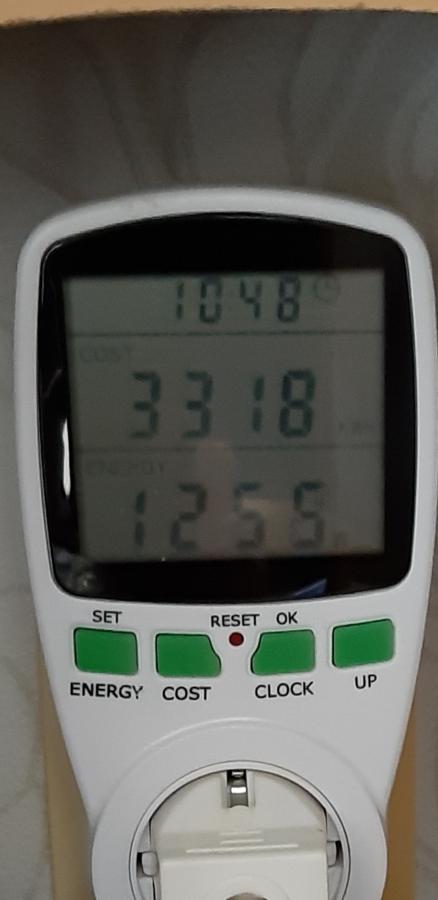

     Консумация на климатизатор - реална консумация засечена от технически уред.

П.П.
Стайната 22°, пуснат на 21° от дистанционното.
  Миланов, това с включен йонизатор ли е. :lol:  Изключи го за малко да поизстинат кабелите.
Моя вчера ми скъса нервите.
 Настроен на 21 и втора скорост  на вентилатора работи постоянно без да изключва - разрешения минимум му  е 10Hz, ако има нужда слиза на него с около 160W (грубо)
Ако го оставя на 22 и трета скорост пак работи постоянно - разрешения минимум му е 10Hz, ако има нужда слиза на него с около 160W (грубо)
Ако го оставя на 22 и втора скорост  работи он /оф - разрешения минимум след 3-5мин. скача от 10Hz на 20Hz   (все още не съм установил защо въпреки, че имам някакви подозрения). В  този режим старт 500-600W пада след 2-3 мин. на 20Hz около 320W след още  2-3 мин. офф и пак отначало.
Днес го оставих на Естествен вятър  (автоматичен вентилатор) с настройка 22 и работи на минимум (10Hz) въпреки, че е  по-топло от вчера, та и слънце грее.
Луда работа е с тоя Естествен вятър......:BigGrin
Пролетта  не е правил такива магарии. Държах си го на втора скорост и не се  изключваше, може и да е било по-студено, нямам ясен спомен.

  Аз пък съм доволен , че на нокрията хладилника не и пречи ( пък и аз )
Настроен е през деня на 23,5 / вечерта сам си сваля защото полваме сензора з присъствие  ( много е удобен )
От Петък е пуснат и не е спиран . Не съм го хващал да спира .
Работи на 1 ва и ако отворя да пуша пуска 2 ра степен на вента .Плазмата също работи :thumbsup:
Върти се между 200-350 вата .
Целия апартамент топли .

Kasap
    Само до 80w. ли развърта след офф ?
Mig82
    Няма и толкова.

 При тази консумация 60-70W с колко градуса изкарва струята?
Kasap
 Не я бях мерил. 31оС според IR термометъра.
