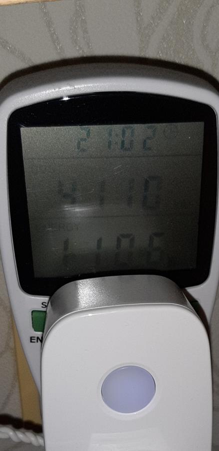

Прикачен файл 34009
Ей това е дайсейкая, 1106W :) при зададени 24°. На 23 не искаше да тръгне. Външната +19°. На 50% е power select .
Знам, знам..., ама така само за проба го пуснах.:)
На първо включване прощавам. След един офф, Не.
Е на първо де, ама софтуера си е гола вода. :)
Значи може на -2° външна да вдигне минимума, а при +19° на двора не може да се ограничи до 200...300...400W. Все пак е измерил стайна около 23°
Съгласен съм, че има достатъчно данни.
То само първото включване да му е кусура.
