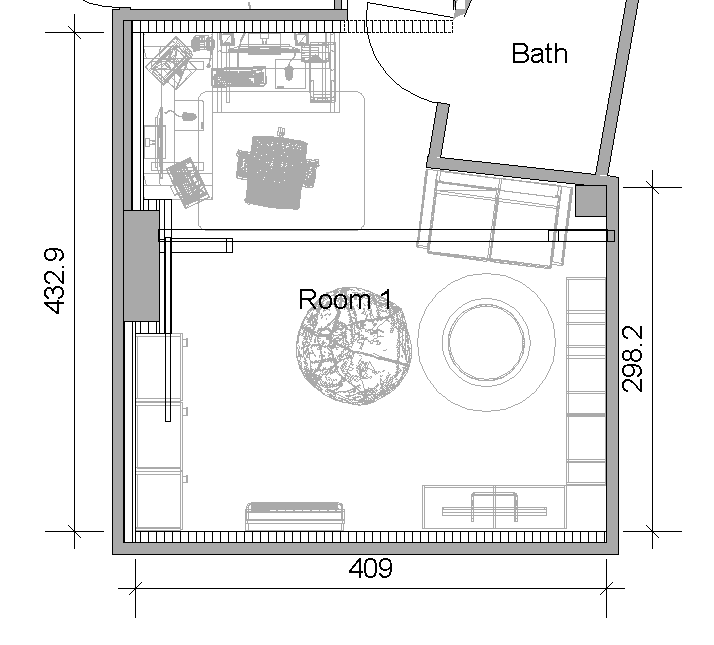

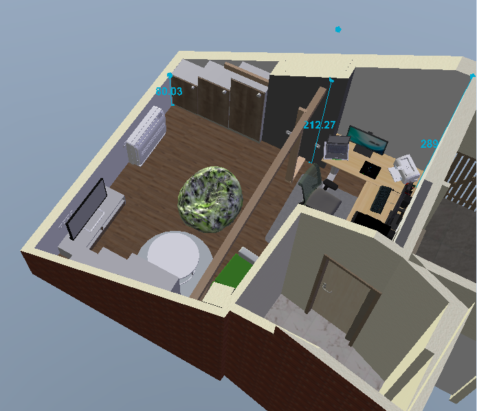

    Търся препоръки за избор на климатик за таванско помещение, което ще се ползва за домашен офис. Предвид особеностите, мисля, че единствено е подходящо да се сложи подов климатик.
    До момента съм получил препоръка за Perfera FVXM25A от познат(непрофесионалист), който ползва такъв. На границата на бюджета ми е, за това искам да погледна, дали има и други добри алтернативи.
    1. Жилищно
    2. Отопление и охлаждане
    3.
    · Квадратура и кубатура на помещението: 16 м2, ~30 м3
    · Дограма/стъклопакет: Покривни прозорци Velux Стандарт (двоен стъклопакет)
    · квадратура на прозорците: 1,65 м2
    · изложение на помещението: Югоизточен скат
    · Мансардно/таванско помещение; съседните помещения са необитаеми/неотоплявани
    · Предназначение: Домашен офис. Рядко може да се ползва и като гостна.
    · Къща
    4. Пловдив
    5. Желана t° лято/зима: 24°/22°
    6. Изолация: Таван - 10 см минерална вата; Стени - 5 см минерална вата
    7. Ел. уреди: Компютър и телевизор
    8. Бюджет: до 3000-3100 лв.
    9. Външна температура: -10 до +40

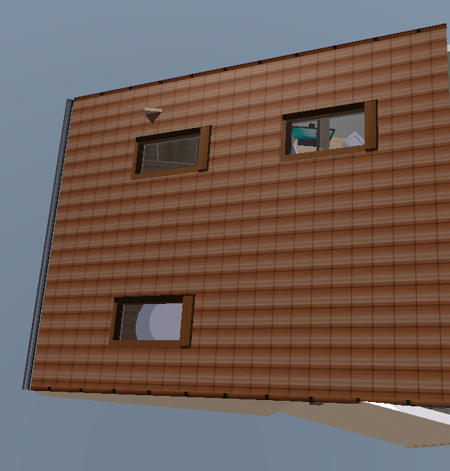

    10. Особености: Единствената същинска външна стена е най-ниската стена (80 см височина), съответно там е планиран монтажа на климатика (подов). Останалите стени са вътрешни към други тавански помещения, които обаче не се обитават/отопляват. Към помещението има и прилежаща малка баня (~3 м2, 7,5 м3), която може частично да се отоплява / охлажда. По принцип за банята има предвидено и собствено отопление, няма да се разчита само на климатика.
    На картинките долу вътрешното тяло е на ниската стена срещу бюрото.
    Благодаря!
    Нов съм във форума и съобщението ми се появи направо 2 страници назад в темата след като ми беше одобрен акаунта. Ще ви бъда благодарен, ако някой може да го погледне и да даде мнение.
    Аз колкото повече чета, толкова повече си мисля да се спра на FVXM25A.
    Също така, виждам че има възможност за монтаж директно на пода или на стената, малко над пода. Предвид малкото разстояние над вътрешното тяло, аз си мисля за монтаж директно на пода. Има ли някаква минуси в това? Питам, понеже виждам, че на почти всички маркетингови снимки/клипове е монтиран на стената.
    Благодаря предварително и поздрави!

    Подовата Перфера е добър климатик. Добре са ви насочили.
    Притеснява ме, дали ако основно се стои на бюрото няма да се "одървя" гърба на седящия особено в режим охлаждане.

    Цитат Първоначално публикувано от Zak33 Виж публикацията
    Разстоянието което сте показали е 800 mm е напълно достатъчно за да се монтира тялото над пода. Което е по-добрия вариант. Написали сте бюджет до 3100 лв? Официалната цена на Daikin FVXM25B~RXM25A9 Perfera Floor standing е доста над тази стойност. По точно - 3387 лв. Като други модели, може да погледнете General Fujitsu AGHG09KVCA Floor standing и Mitsubishi Heavy Industries SRF25ZS-W~SRC25ZS-W2 Premium Floor standing.
    Не ми става ясно къде ще изкарат конденза?
    Благодаря за предложенията. Ще погледна алтернативите. Иначе това, на което аз бях попаднал е Daikin FVXM25A-RXM25R, който се намира в рамките на бюджета в момента.
    Ниската стена, на която ще се монтира вътрешното тяло, е външна стена към фасадата на къщата. На нея ще бъде и външното тяло (вероятно до прозореца на долния етаж). Има ли нещо по-специално с конденза на подовите модели или може да се изведе навън, както при стандартните стенни климатици?
    Благодаря за отговорите.
    Да, основно ще се стои на бюрото. И аз от това се притеснявам, но мисля при охлаждане да насочвам струята максимално настрани към дивана, който ще се ползва спорадично за почивка.
    Колкото и гадно да ви се струва, аз бих го сложил на лявата стена в най-ниската част (в краен случай дясната). Да трябва да се махнат шкафове, няма да е толкова красиво, но иначе със здравето ще го закъсате.
    Не мисля, че може да се отклони изцяло струята, и ще трябва да я местите
    А за Пловдив баш на този Alexandars се обадете да се мъчи с доставката и монтажа
