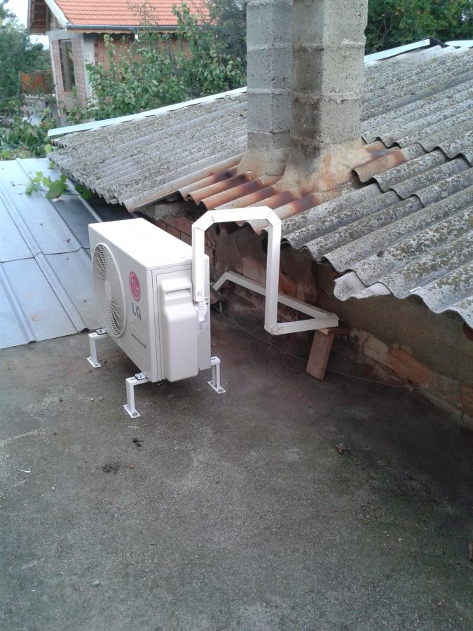

    На всичкото отгоре албиноса е много тънък и ще му трябва още изолация.

    извинявай,ма само мазохист би платил за тази подигравка

    Каква е тази безподобна идиотщина?!?

    Хайде стига де, ко бучите. Добре си е монтажа, за толкоз пари, това е. Кой ще го гледа горе. Понякога кривото е по добре от правото

    Монтажа, че е смотан, смотан е! Собственика обаче е хубаво да добави изолация на тръбният път и да го вдигне по-нависоко, че зимата ще топи снега на покрива....сигурно врабчетата ще са доволни, но ако мисли за тях е по -добре да им направи хранилки.

    Така, както е изпльоскан този климатик просто няма да издържи дълго. Като завалят дъждовете и водата от покрива започне да шурти и да пръска във външното тяло, платката/електрониката ще изгорят набързо. Почти при всички инвертори електрониката във външните тела не е добре защитена срещу влага, затова често дефектират.
    Тръбния път е под всякаква критика:
    - излишно дълъг, тръбите са прекалено стегнати една към друга, пречупени на няколко места, изолацията е смачкана.
    - както казаха в по-горните постове, зимата като натрупа сняг върху тръбите и водата ако се просмуче в изолацията, тогава ще стане интересно.
    При такъв монтаж, загубите на топлина в големите студове ще бъдат огромни. До вътрешното тяло ще достигат само мизерни количества топлинка. Може би копа ще бъде под единица.
    Иначе климатика на LG e много добър, но подобна гавра с машината направо му съсипва показателите.

    Jack Krauser, прав си че тези трябва да ги разшутя обаче не ми се занимава, трябва да ходя до габрово да ги издирвам и т.н. По телефона няма как да се разберем, а и не го знам. По добре нито тези, нито някой от тяхната фирма да стъпва у нас. Ремонта ще си го направя сам и изолацията и повдигането на тръбният път на стената. Ако стане въпрос за гаранция някога ще се оправям някак си. Тези тарикатчета ще си намерят майстора, те явно така процедират с всички...

    Само дано не е излетял фреон. Пробвах го де работи си
    п.с Климатика не се вижда отникъде, единствено тука във форума, ама след толкова бъзици го преправих малко.Сложих му и изолация за тръба 3/4.

    бе те и гащите ми не се виждат,ма не ги нося скъсани.................никой не те е бъзикал,а се чудехме ЗАЩО И ЗА КАКВО СИ ПЛАТИЛ.
